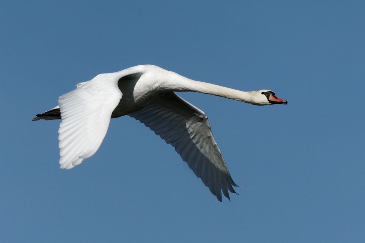

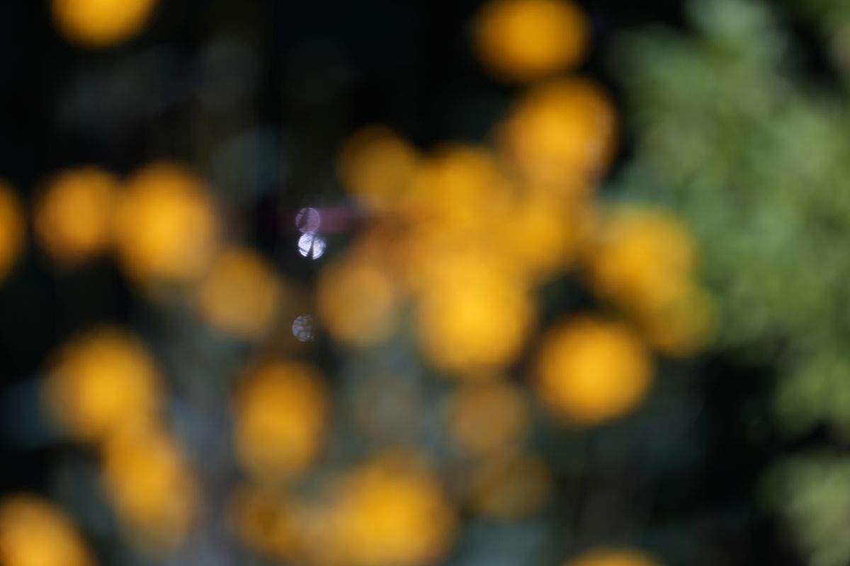

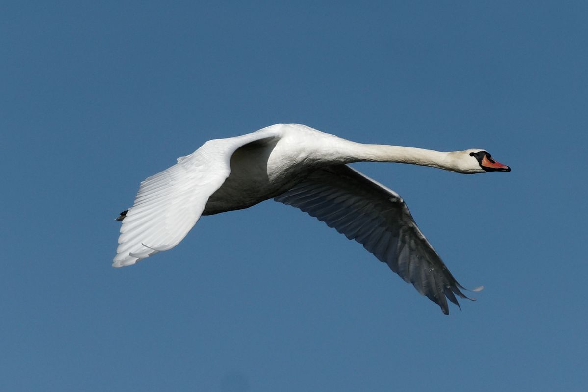

Seitdem ich das FE 200-600 FE benutze, gibt es auch wie folgt zu beobachten:
Photo 1 der Serie
Photo 2 der Serie
Photo 3 der Serie
Photo 4 der Serie
Es fällt auf, dass Photo 3 richtig unscharf ist, alle scheinen unterschiedlich scharf zu sein?
Wie gesagt, dieser Fehler scheint mit dem Objektiv zusammen zu hängen.
