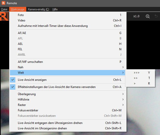

Hallo Huepp88,
hab's gerade bei mir noch einmal ausprobiert.
Meine Kamera ist die Sony Alpha 7III, da hab ich keine Probleme.
Kannst du das Programm Remote manuell steuern?
Ich habe mal Screenshots von meinen Einstellungen, villeicht hilft das weiterRemote.jpgRemoteMenue.jpgStacker.jpg
Viel Erfolg

Mir ist gerade noch was eingefallen:
Bei Remote muss unter Datei -> Einstellungen
der Haken bei "Vorschau in Viewer anzeigen" entfernt werden, sonst wird beim Anzeigen des aufgenommenen Fotos der Fokus auf "Remote" weggenommen und Stacker kann nicht mehr steuern.

RemstalPepe
Member
Hallo Hubert
die vielen 1-er entstehen dadurch, dass im Programm "Stacker" der Fokus in deinem Fall auf dem Feld "Startnummer" lag. da schreibt dann mein Programm die ganzen Steuersequenzen in dieses Feld.
Ich klicke vorher im Bereich "Focus" auf die AF/MF Umschaltung, bis die >> < > >> erscheinen. Dann klappt es meistens.
In dem VB-Script benutze ich den "SendKeys" Befehl so hat es funktioniert. Habe aber nur geringe Ahnung von VisualBasic, weiss daher nicht, was ich anders machen könnte.
Das komplette VB-Paket habe ich auch hoch geladen, da musst du nur nach "Stacker1.vb" suchen.
Wenn deine Kamera lautlose Aufnahmen unterstützt, dann kannst du die Pausenzeit geringer einstellen.
Vielleicht hilft's.
