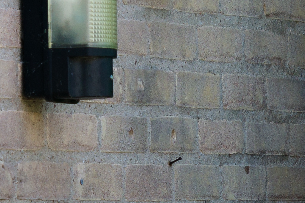

ad1740
Met een flink aantal testfoto's in allerlei verschillende omstandigheden, met verschillende diafragma's en LiveView aan of uit.Hieronder is een voorbeeld te zien, EXIF is aanwezig. Ik heb scherpgesteld met "Flexibel punt" op de bruin-witte overgang in de lamp. Het instelvlak paste volledig in de lamp. In de foto is te zien dat de optimale scherpte achter het instelpunt ligt. Fasedetectie is hier actief omdat het diafragma f/5.6 is. Een vergelijkbare foto (inmiddels weggegooid) met f/8 en LiveView weergave aan laat perfecte scherpstelling zien op de bruin-witte overgang. Het lijkt wel of bij fasedetectie scherpstelling beelddelen buiten het instelvlak ook worden meegenomen. Vandaar dat ik graag van die fasedetectie af wil.

wblink
Member
Bedenk wel dat als je naar een kleiner diafragma gaat niet alleen de fasedetectie uitgeschakeld wordt, maar OOK je scherptediepte groter wordt. Vandaar mijn vraag hoe groot de afwijking is.
Daar kun je allelei apperaatjes voor kopen (niet al te diuur), maar een gewone lineaal voldoet ook. Stel scherp op bv de 10 cm aanwijzing en kijk waar het werkelijke scherpstelveld ligt.
Nogmaals, Sony MOET dat kunnen corrigeren. Ze zullen het niet graag doen omdat het voor hen een relatief duur proces is, maar DAT is de consequentie van een goedkoper productieproces en/of minder strenge kwaliteitscontrole achteraf.
Als de afwijking minder dan 1 cm is zou ik me niet AL te druk maken. Bij macro is het natuurlijk een ander verhaal, maar als je dat al doet neem ik aan dat je handmatig scherpstelt.

profile.country.NL.title
ad1740
Op zich heb je gelijk dat een kleiner diafragma scherpstelfouten maskeert, maar ik denk niet dat het kleine verschil tussen f/6.3 en f/7.1 zo'n groot verschil maakt in scherpstelpunt. Na nog wat meer testen denk ik steeds meer dat bij fasedetectie ook de beelddelen buiten het instelvlakje worden meegenomen. Ik had een soortgelijke ervaring met een 18-55mm tijdens een demo, die zat er soms ook gewoon flink naast, hij stelde scherp op de achtergrond buiten het instelvlak. Ik heb sinds kort een tweedehandse 18-55mm met fimrware versie 01 en die heeft er geen last van, hij werkt naar volle tevredenheid.
Ik denk daarom dat opsturen naar Sony service geen zin heeft als het gaat om corrigeren van een eventuele frontfocus/backfocus, de werking van de fasedetectie AF zelf bevalt mij niet. Ik ga maar eens een vraag stellen aan Sony service hoe ik mijn objectief terug kan (laten) brengen naar firmware 01.
