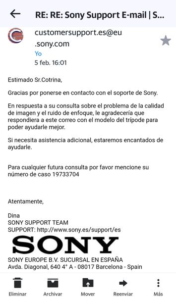

Una de las fuentes evidentemente fue el servicio técnico de Sony con los que debo decir me respondieron rápidamente pero de forma muy poco profesional, preguntándome qué modelo de trípode estaba utilizando... la trampa estaba servida...
Les informé de todo lo anterior comentado; que estaba haciendo pruebas con la lente en trípode, en superficies planas y estables obteniendo malos resultados y que tenía que desactivar la opción de Steadyshot para conseguir resultados correctos, ¡ah! Sin olvidar darles el modelo de mi trípode.
Bueno, pues del servicio técnico obtuve la siguiente respuesta:
"Estimado Sr.Cotrina,
Gracias por su respuesta. Referente al problema de la calidad de imagen y el ruido de enfoque, le aclaramos que este modelo de trípode no es compatible con la Cámara, por lo tanto no podemos garantizar su funcionamiento con todos los modelos de Objetivos compatibles con la Cámara.
Aprovechamos la ocasión para enviarle un cordial saludo."
Cuando lo leí, me dejaron como el meme de John Travolta...
Dejo la captura de dicho email para que veáis que es cierto:
