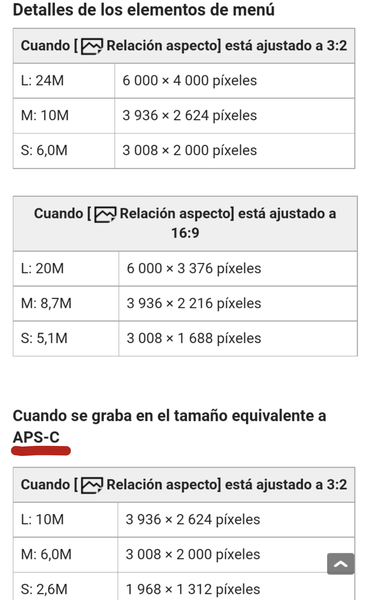

He adquirido recientemente para mi Sony Alpha 7 III un objetivo Sony 50 mm F1.8 OSS Tipo E. He observado que al usar ese objetivo la resolución y el tamaño de las imagenes se reduce, pasa de 6000x4000 px a 3936x2624 px. Mis limitados conocimientos no me permiten saber el motivo. Es que ese objetivo no sirve para esta cámara? Cual es la razón? Gracias de antemano,

Es una lente tipo APS-C, el área utilizada por el sensor FullFrame será menor:

Sí, el objetivo tiene sensor APS-C. Se puede ajustarlo así: ILCE-7M3 | Guía de ayuda | APS-C/Super 35mm (sony.net)
