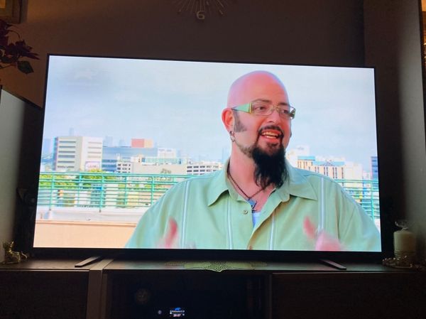

Skoro producenci wymyślają zabezpieczenia od wypalania, chwała im za to, to jednak jest coś na rzeczy. Ale co zrobić z logiem kanału ? Wygląda na to, że reklamy w czasie oglądania programu to też dla naszego dobra. Przynajmniej wtedy logo znika. A niektóre (loga) są po prostu ohydne i nawet w ledzie psują obraz...
profile.country.PL.title
Walery99
Poszukiwacz
 jak widać loga w A8 są zabezpieczone 😜
