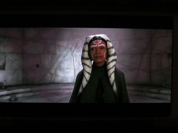

ich teile hier meinen Beitrag vom Oktober 2023 aus dem HiFiForum:
http://www.hifi-forum.de/index.php?action=browseT&forum_id=314&thread=538&postID=809#809
"Ich habe da ein eigenartiges Phänomen beim A95L vorrangig in dunklen Bereichen, meiner Wahrnehmung nach, insbesondere (eigentlich nur) bei HDR Inhalten --> und hier nochmals auffälliger bei Dolby Vision.
Bei gewissen Schattendarstellungen ist ein pink tint vorhanden. Bei HDR10 ist dies auch erkennbar, jedoch nicht so ausgeprägt.
Ich frage mich ob es an einer "kaputten" Werkskalibrierung liegt, oder ein generelles Problem ist, was mit einem FW Update bereinigt werden könnte.
Zum Testen habe ich die unten genannte Episode auch in verschiedensten Versionen heruntergeladen und lokal angeschaut (SDR, HDR, DV). Auch da ist es vorhanden - SDR schaut normal aus.
Kann jemand von den Besitzern bitte auf Disney+ die Serie Ahoska überprüfen. Erste Folge ab ca. 08:05 Laufzeit. Die Kamera verstärkt das Ganze etwas.
Es fällt mir natürlich auch bei anderen Inhalten mit ähnlicher Schatten- bzw. Dunkelbereichdarstellung auf. Hier bei Ahsoka aber derzeit am auffälligsten.
Würde mich über Rückmeldungen freuen.
Bin leider schon über die 14 Tage Widerruf. Bei uns in Ö müsste der TV im Reparaturfall abgeholt werden. Das dauert dann ca. 2 Wochen...
Deswegen würde ich da noch ein kommendes FW update abwarten"
