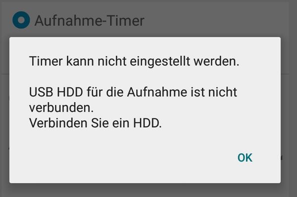

Hallo zusammen,
ich habe das genau 1mal hinbekommen 😕
Allerdings habe ich bei den weiteren Versuchen keinen Erfolg gehabt, meistens kam immer die Meldung, das die HDD nicht verbunden ist :
Kann es einen Unterschied machen, ob der Fernseher eingeschaltet ist ?
Beim ersten mal war dieser glaube ich eingeschaltet, bei den anderen Malen definitiv nicht ...
Markus
