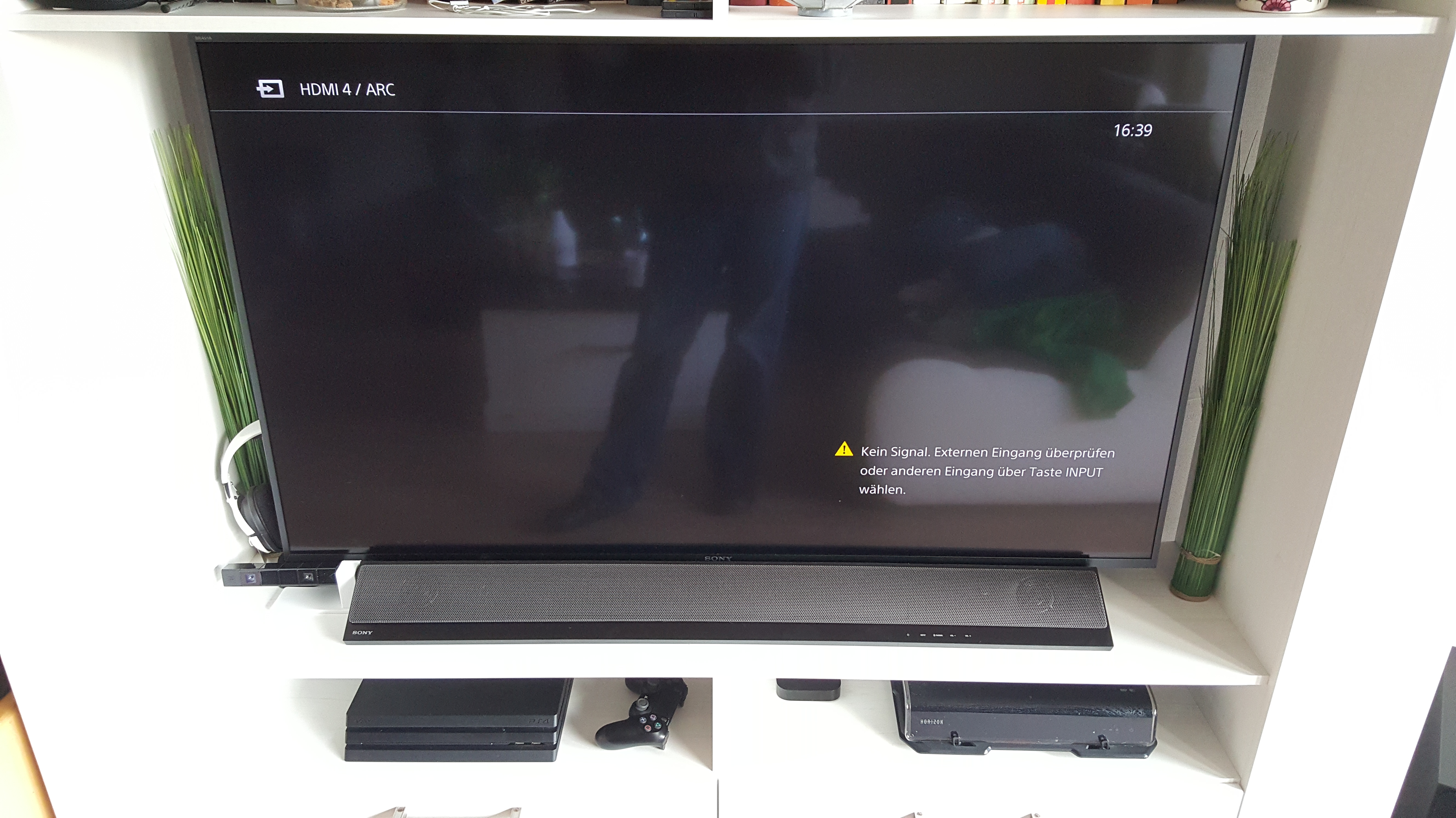

Hallo,
ich habe folgendes Problem das der IR Sensor meine 55XD8505 von der Soundbar verdeckt wird HT-CT790 und ich mein TV gerät nicht mehr bedienen kann. Was sehr ärgerlich ist, da das von Sony sogar als zubehör zum TV angegeben wird.20170315_163919.jpg

Ich glaube, das wurde hier schon mal diskutiert. Im Sony Video zur Soundbar wird erwähnt, dass weder der Fernseher noch der Infrarot-Sensor verdeckt werden. Das mag für die meisten TV-Geräte wohl zutreffen, aber scheinbar ist dein TV Exemplar mit besonders wenig "Bodenfreiheit" ausgstattet. Andererseits hat dein Regal wohl zu wenig Platz für ein höheres Gerät. Ich habe nach oben hin jede Menge Platz und ein System, wo das TV-Gerät auf der Soundbar steht.

Ach so,
sls mögliche Lösung deines Problems mus man den IR Extender erwähnen, bei deinen Raumverhältnissen wahrscheinlich die beste Lösung.

Hallo
Habe einen XD93 und die Soundbar CT-790. Also bei mir geht es gerade so. Mein Infarot Empfänger am TV steht ca 1 Cm über der Soundbar. Habe Glück gehabt, aber optimal geplant ist das nicht von Sony.

Ich habe mein TV jetzt soweit es geht nach hinten geschoben und die soundbar bis vorne an die Kante, nun kann ich wen ich die Fernbedienung hoch genug halte auch umschalten, nun kann man die kabel von der Soundbar sehen, das ist aber nicht die lösung. Ich habe ja extra eine sehr flache lösung gesucht und da die Soundbar auch von Sony ist (ACR und Bravia Sync) sollte man anehmen das die Soundbar das Signal empfangen kann und es an den TV weiterleitet. Ja wie Du schon erkannt hast hab ich nachoben hin kein Platz mehr der TV ist das Maximum was in meinem Schrank passt.
