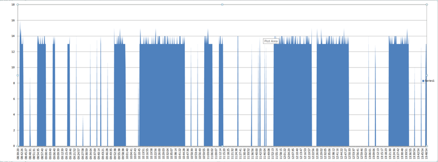

Zmierzyłem pobór mocy przy pomocy prostym urządzeniem (DGM PP-W162) w następujących sytuacjach:
- wyświetlanie obrazu z dekodera Orange Sagemcom WHD 80 (NIE 4K) zaleznie od jasności / głośności: 60-80W
- wyłączony telewizor - pierwsze minuty: 13-15W
- wyłączony telewizor - po kilku minutach: 0W (0W nie jest wartością realną bo jest poniżej czułości miernika).
AKTUALIZACJA z 2020-12-14 (szczegóły we wpisie z 2020-12-14): pobór mocy w stanie wyłączenia jest dość zmienny - średnia moc pobierania przy włączonym WiFi to ok. 6W vs zadeklarowana przez Sony podczas uzywania WiFi - 2W

Ustaliłem, że w mierniku ktory uzywam pomiar jest dokonywany przy pomocy chipu BL0937. W danych producenta zakres pomiarowy jest od 1W~2500W
Podsumowując: nie mam podstaw by zakwestionowac w moim przypadku (55XH9096) dośc optymistycznych wyników poboru mocy w stanie wyłączenia (po kilku minutach) tzn. miernik bez problemu by "zauważył" moce id kilku W (przetestowałem na innych urządzeniach).
profile.country.PL.title
bogdgob
Użytkownik
Kończąc temat pomiaru mocy. Tak dla zabawy zrobiłęm dokładne pomiary (czulszym układem pomiarowym) i po wyłączeniu pilotem, po kilku minutach stabilizacji pobór mocy jest w granicach 0.5W.
Wynik zatem jest bardzo dobry.
Ciekawe jest to, że dla innego modelu z tej rodziny pobór jest większy.
Zaczałbym tak jak w moim przypadku, od ustalenia jaka jest rzeczywiście czułość miernika jakim się dokonuje pomiary - mam na mysli minimalną wartość jaką potrafi zmierzyć. Moj miernik wyswietlał 0 dla mocy niższych niz ok. 3W. Są mierniki z gorszą czułością - pytanie czy pokazują wtedy 0W czy też arbitralną, minimalną wartość.
