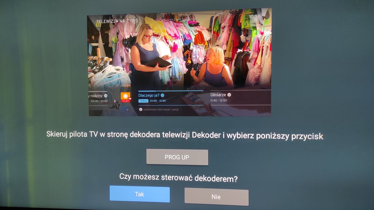

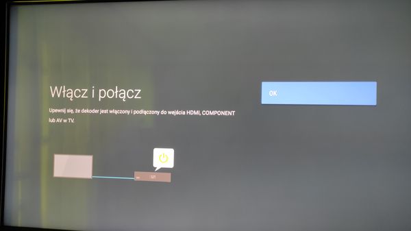

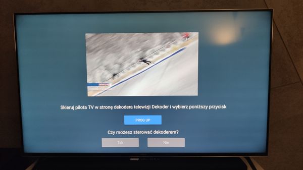

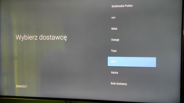

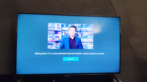

Konfigurowanie z dekoderem Horizon TV jest dziwne. Stąd miałem na początku problem. Dziwne, ponieważ nie zawsze od razu pojawia się wybór dostawcy. Jeżeli konfiguruję na nowo to za pierwszym razem się nie pojawia, pojawia się za drugim. Czemu nie wiem. Ale wygląda to tak:

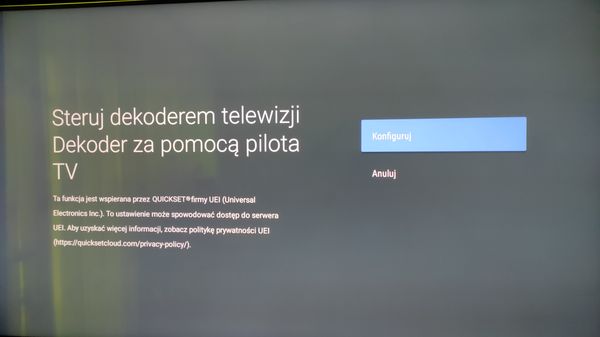

2.  Ustawienia / oglądanie telewizji / zewnętrzne wejścia / konfiguracja dekodera i klikamy Konfiguruj
22

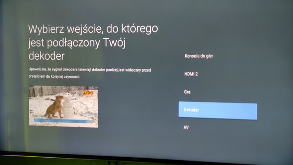

3. Potem OK i wybieramy źródło HDMI z dekoderem (dekoder włączony)
3a3a3b3b

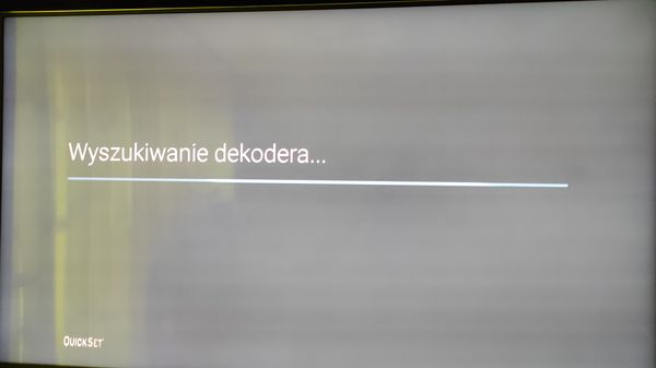

4. Następuje wyszukiwanie dekodera, wybieramy dostawcę, czyli UPC (jeżeli się nie pojawi wybór dostawcy, wracamy na początek i robimy to samo ponownie)
4a4a4b4b

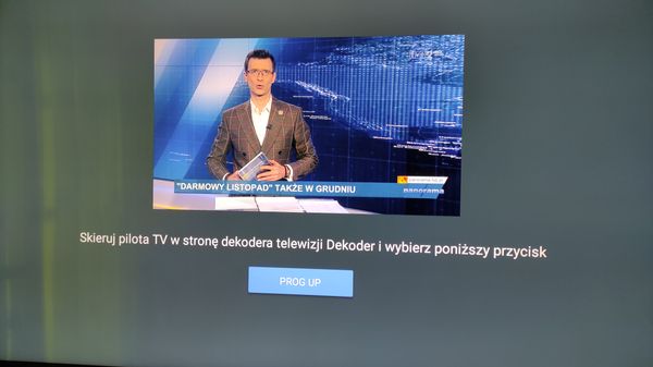

5. Wyświetli się nam informacja, aby wybrać przycisk PROG UP - tutaj nic się nie stanie, klikamy OK na pilocie.
55

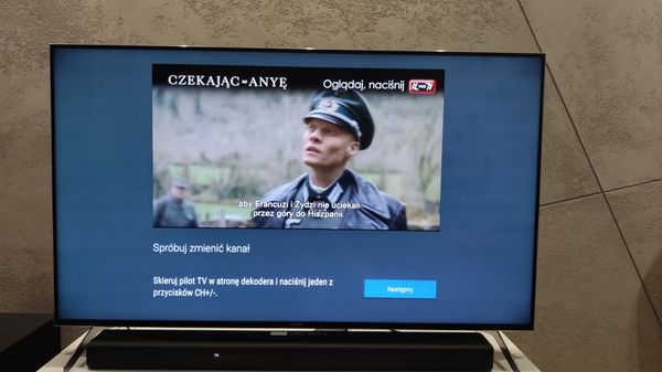

6. Czekamy aż pilot zostanie wykryty, najeżdżamy i klikamy TAK
66

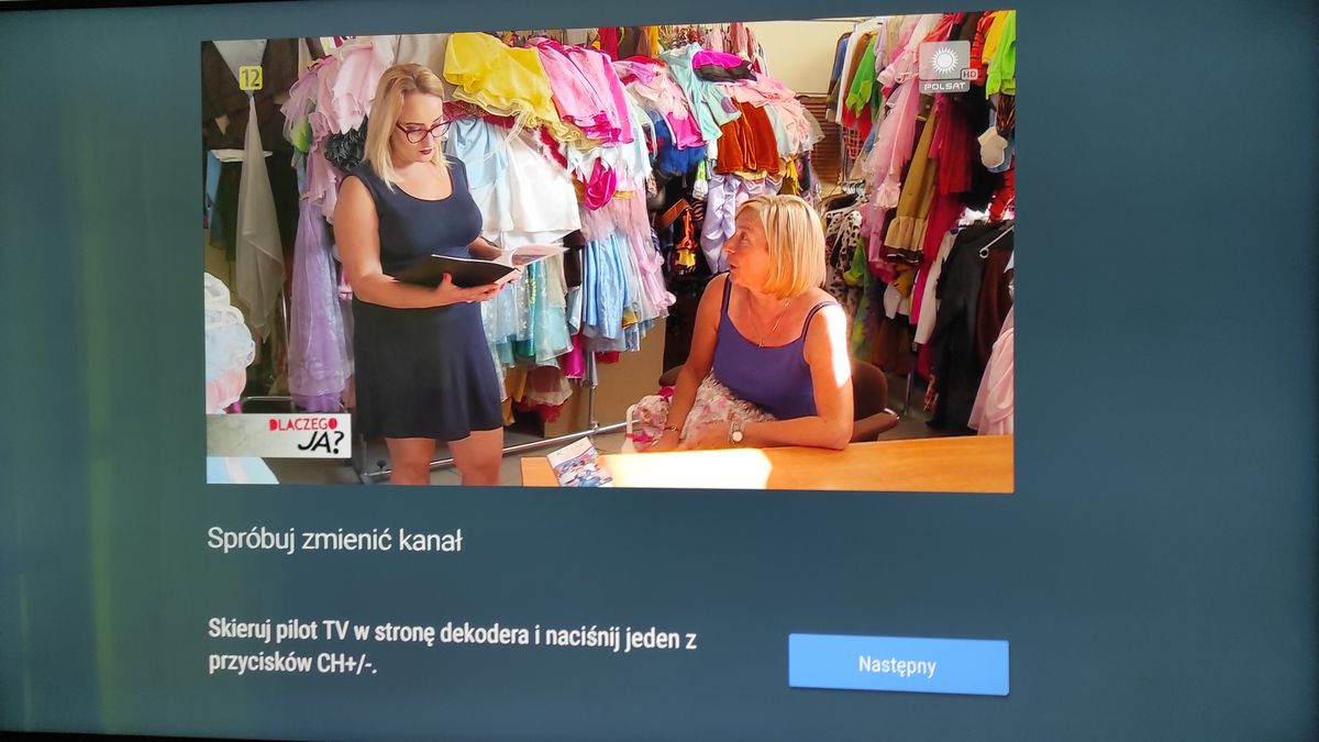

7. Na tym ekranie powinniśmy już móc zmieniać kanały. Klikamy Następny
6b6b
