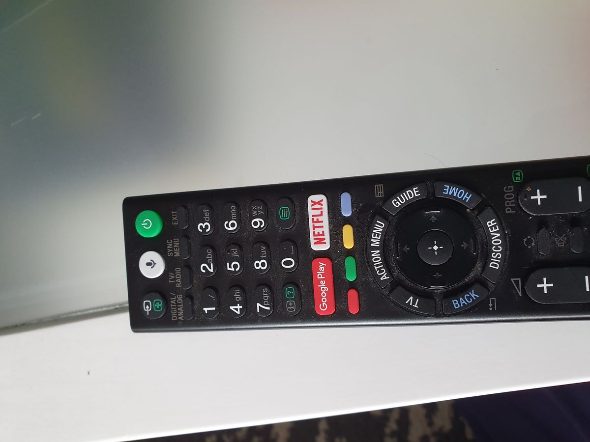

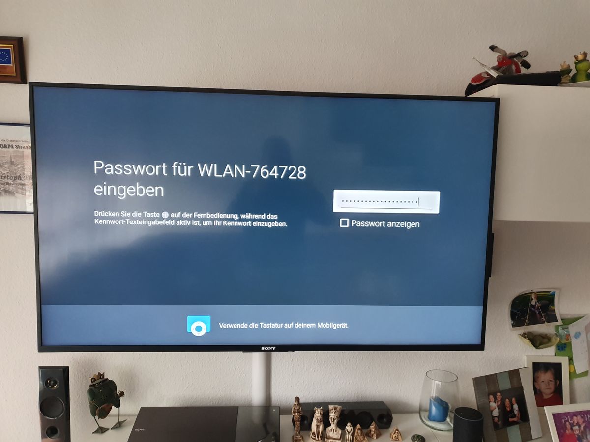

Habe das wlan Passwort mit der originalen Fernbedienung eingegeben wie bestätige ich das Passwort??
Die Taste in der Mitte mit dem Fadenkreuz habe ich schon gedrückt es passiert aber nichts.
Der telefonsupport konnte mir bis jetzt auch nicht helfen15701915900405942676380908979108.jpg15701915900405942676380908979108.jpg

Hallo Cristoph,
hast du die Einrichtung eventuell über dein Mobiltelefon vorgenommen/gestartet?
Falls ja, versuche es bitte einmal mit der Enter Taste auf dem Mobiltelefon.

Hallo zusammen,
Ich hatte das Problem auch und bin zu einer Lösung gekommen:
Man muss auf "Einstellungen" dann auf "Tastatur" und kann dort die Tastaturen verwalten. Hier musste ich die "mehrsprachige Tastatur" aktivieren. Somit ist der Enter Button zum Bestätigen wieder da! 🙂
Ich hoffe das hilft dem ein oder anderen! :slight_smile:

Hallo!
Ich hatte das gleiche Problem. Ich habe nach langen Experimentieren eine USP- Tastatur an den Fernseher angeschlossen und damit den Netzwerkschlüssel eingegeben und mit "Enter" bestätigt. Das hat funktioniert.
