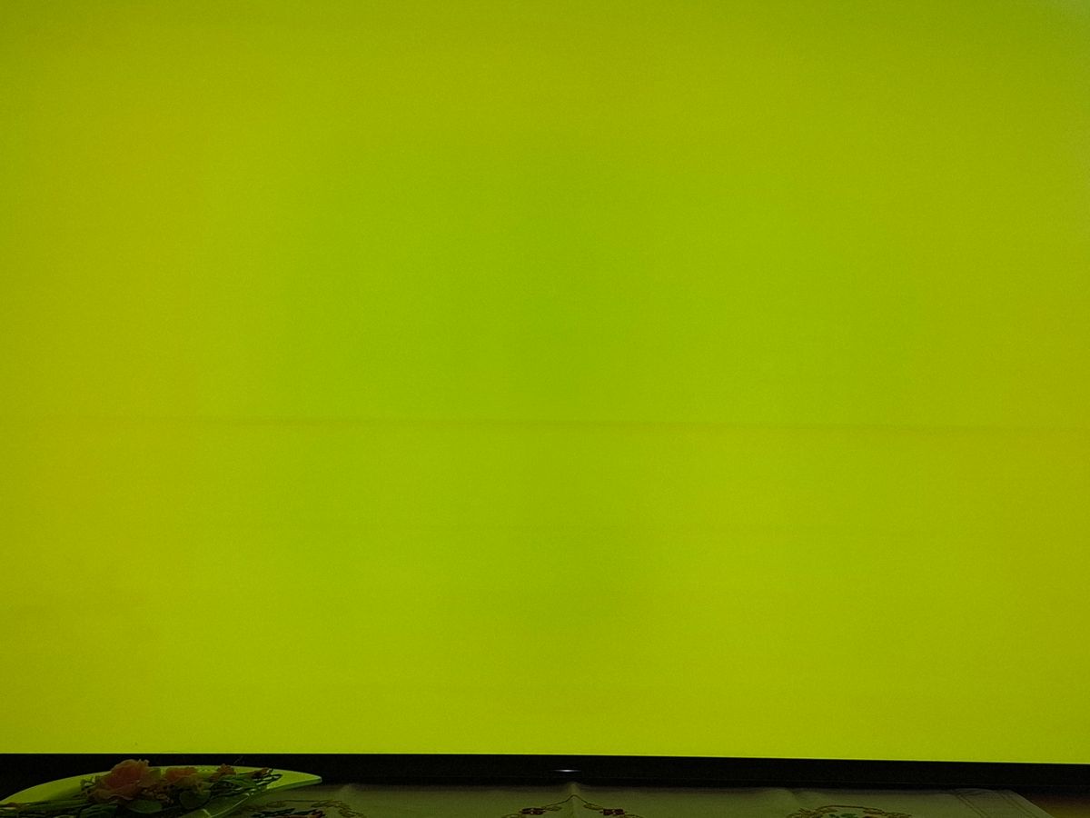

Hallo Leute..
mein Sony AF8 ist zwar schon 5 Jahre alt und keinen Anspruch auf eine Garantie.
Ich habe sein 3 - 4 Monaten bemerkt, dass ich im Bild bei helleren Farben (grün oder blau) einen leichten Streifen habe. Bilder habe ich mit eingefügt, mir kommt das so vor, als ob das genau dort ist, wo der Streifen zwischen "USB Gerät (vorn) und USB Gerät (hinten) zu sehen ist????  Vielleicht gibt es da noch ein Update, dass dies behoben werden kann. Wäre natürlich sehr schön.
MfG

Hallo Rolli1953
Anhand der Bilder kann man recht gut erkennen, dass sich im TV-Panel ein Muster eingebrannt hat. Man spricht auch von OLED Burn-In.  An dieser Stelle sind die OLED-Zellen stärker abgenutzt.
Das kannst du mit diesem Video Testen:
OLED Burn in test
Hast du eventuell über längere Zeit ein Standbild laufen lassen? DVD pausiert?
Du kannst probieren ob eine Panel-Aktualisierung das Problem etwas mildert.
https://helpguide.sony.net/tv/eaep1/v1/de/07-01_05.html

Hallo XHardi..
habe nach deinen Vorschlägen einen Oled Burn in Test durchgeführt - man sieht da deutlich nun nicht nur einen Streifen🙄 - der TV ist nur zum Fernsehen gedacht - Filme geschaut und auch längere Zeit keine Standbilder gemacht und Spiele werden da auch nicht gespielt.
Habe jetzt mal eine Panelaktualisierung gestartet und die läuft nun schon 2 Stunden - keine Anzeichen von einem weißen Streifen - TV hat sich nur ausgeschaltet. Wird da nicht eine Mitteilung kommen, dass die Aktualisierung beendet ist ????? Habe da auch keine Information gefunden, wie das beendet wird???
Habe in der Zwischenzeit auch Sony kontaktiert mit den Infos, die ich hier schon erhalten habe und eine Website von "Service-Center Baumeister GmbH & Co. KG" wegen Reparatur anmelden - natürlich mit Kosten belastet 😒. Da hat man ein Gerät von über 2000 € gekauft und dann so ein Mist - vielleicht hat das Display von Anfang an nicht richtig funktioniert und sooo lange stellt Sony (TV ist ja von 2019) ja Oled TV's nicht her.

Hallo SusanneMaier..
..habe nun auch den TV zurückgesetzt auf Werkseinstellung - Ergebnis, es hat sich nichts geändert. Habe im Expertenmodus auch eine Panelaktualisierung unternommen - kein Erfolg. Also bleibt nur eins, weiter so schauen, denn eine Reparatur ist bestimmt SEHR kostengünstig (ein neues Panel wird nicht billig sein) 😳.  Verstehen tue ich das überhaupt nicht, der TV wird wirklich nur als TV genutzt. Ich könnte mich nur ärgern, dass ich 2019 so ne teure Kiste gekauft habe 😭. Bin schon seid über 30 Jahren mit Sony Geräten UNTERWEGS und dann sowas.

Hallo @Rolli1953,
du wirst halt irgendwann mal den Startbildschirm des Blu-Ray Players Stunden oder Tagelang dauerhaft angezeigt haben.
Dass sich dann etwas einbrennt ist halt der Technik geschuldet - das passiert auch bei OLED Fernsehern der Konkurrenz.

Hallo Nic...
danke für deinen Beitrag.
Ich denke auch langsam, dass es mit dem Blu-Ray Player (BDP-S790)zusammenhängt🙄. Wenn ich kein Fernsehen schaue, höre ich auch viel Musik und der Player wird dann auch über den Bildschirm angezeigt und das seid dem ich 2019 den Oled gekauft habe. Den Player habe ich 2013 gekauft und bis 2019 mit einem LCD TV von Sony "betrieben" ohne irgendwelche EINBRENNPLROBLEME zu haben. In der Bedienungsanleitung des OLED wird auch nicht vor Einbrennproblemen gewarnt, WAS eigentlich gemacht werden müsste. So eine Warnung müsste von Sony eigentlich gemacht werden. Warscheinlich ist eine Langzeitstudie dahingehend damals (Oled war ja neu) noch nicht gemacht worden. Und mich hat es eben erwischt😬.
Ich habe auch Kontakt zu Sony aufgenommen und werde denen das auch mal so schildern, wie ich es jetzt gemacht habe. Ein paar Bilder werde ich noch "mitliefern".
