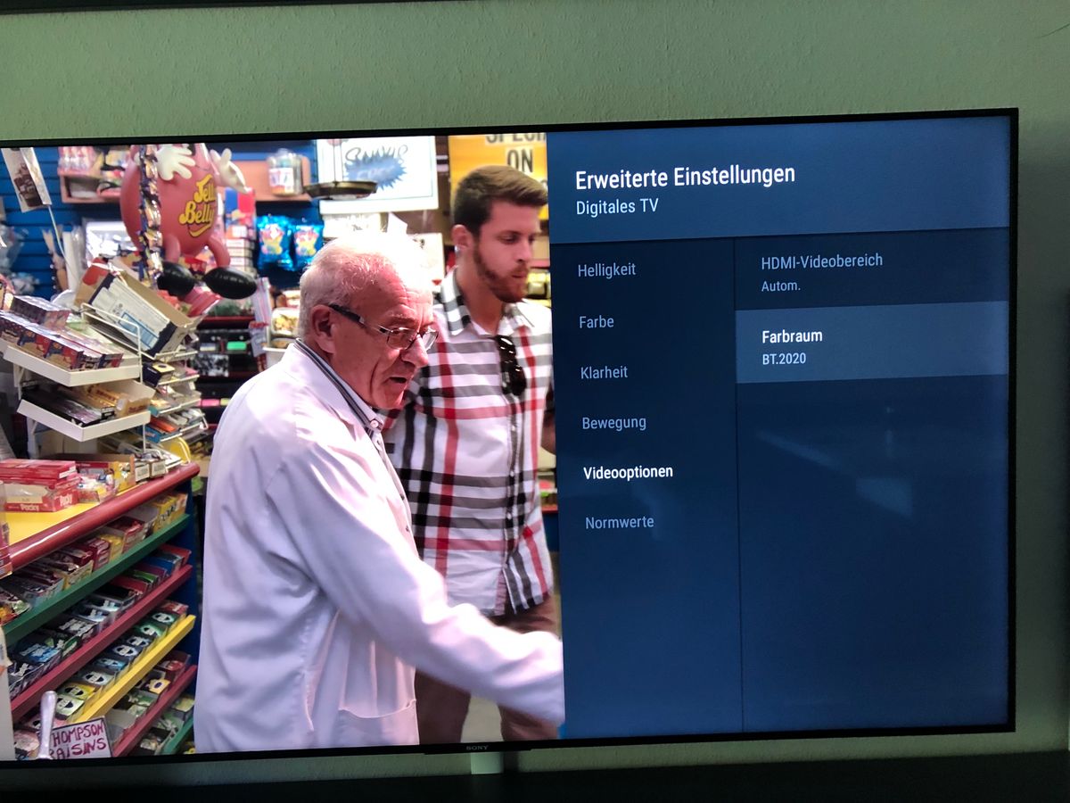

Als beweiss hier drei Fotos die zeigen das HDR erkannt wird (oben rechts der HDR schriftzug) aber die entsprechenden Bildeinstellungen nicht gemacht werden. Die anderen beiden zeigen die Farbräume wo
kein HLG oder HDR10 mit bei ist.
Farbraum RGBFarbraum RGBFarbraum BT.2020Farbraum BT.2020HDR wird erkannt zu sehen oben rechtsHDR wird erkannt zu sehen oben rechts
Bei RTL UHD kommt es zur zeit nicht zum Tragen da die ohne HDR senden dadurch ist das Bild auch Hell. Bei den anderen Sendern die über Astra zu empfangen sind wie z.B. UHD1 by Astra / HD+ und den Travelxp 4k ist das Bild dann deutlich zu dunkel die senden mit HDR.
