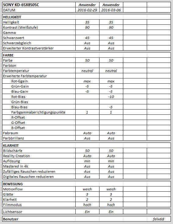

Ich hab mal versucht die Bias Einstellungen (ROT+BLAU) in den erweiterten Farbeinstellungen anzupassen um ein möglichst neutrales grau hinzubekommen. Bildmaterial waren eine 94% und 96% schwarze Fläche.
Besser geworden ist es, aber die Einstellung die für 94% gepasst hätte ist bei 96% schon wieder daneben. Die ungleichmäßige Helligkeitsverteilung verkompliziert das ganze nochmals.
