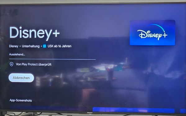

Ich hab ein Problem bei meinem KD-55XF8505. Seit einer Weile kann ich keine Apps mehr runterladen oder updaten. Der Ladebalken bleibt einfach auf ewig bei "ausstehend" und es tut sich nichts.
Ich hab bereits meine Bandbreite gemessen. (Download 110mbps und Upload 46mbps) Der TV läuft über WLAN und ich kann bei Netflix etc problemlos Serien schauen, also kann es nicht am langsamen Inet liegen (denk ich).
Ich würde ungern den TV auf Werkseinstellungen zurücksetzen. Hat jemand eine andere Idee?

Schon einmal den Cache von den Apps, die nicht laufen, gelöscht? Oder aber die Apps "Zwangsbeenden", danach nochmal probieren.
Ninanonune
Исследователь
Hab grad cache geleer und app zwangsbeendet, bringt leider auch nix. 😞
A_Benker
Участник
Versuch mal, die Google Play Services - App auf die Version aus den Werkseinstellungen zurück zu setzen, also downzugraden, indem man sie über "Apps" deinstalliert. (Sie wird nicht komplett deinstalliert !)
Dann einen Neustart des TV durchführen!
Danach diese App nie wieder manuell updaten oder autom. updaten lassen !
Und beim/nach Updaten auf die neueste FW-Version unbedingt den TV auf Werkseinstellungen zurücksetzen.
Das hat meinen XD9305 danach problemlos und superschnell wie neu funktionieren lassen...
