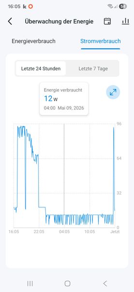

Ich habe ein Standby Verbrauch von 12 Watt, habe schon alles in den Einstellungen probiert kein Erfolg. Wer kann mir helfen?

das Probleme kenne ich nur zu gut. Besorg dir den ADB TV App Manager (aus irgendeinem Grund wird das hier geblockt) und deaktiviere alle vorgeschlagenen Apps - ggf. mit Augenmerk auf wichtige Funktionen, bspw. Chromecast. Meine Standby-Leistung ist damit auf angenehme 0,02 Watt zurückgegangen. Damit kann ich gut leben.

Vielen Dank für die Antwort, ich werde es ausprobieren.
