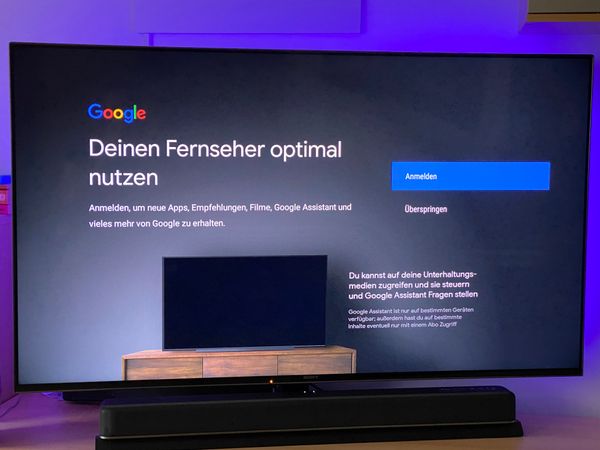

Nochmal beim Einrichten, ab diesem Punkt beginnt die an zu leuchten, dabei die Mikrotaste da noch nicht gedrückt hab, wenn ich mit dem Einrichten fertig bin und nen Neustart mache, dann erst ist sie wieder aus bis ich die Taste eben wieder drück:

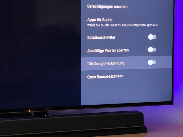

Also, unter den Geräteeinstellungen/LED-Anzeige kann ich dem Fernseher nur sagen, dass in der Mitte die LED-Anzeige aufleuchten soll wenn die „OK Google“-Erkennung in den Einstellungen aktiviert ist, die leuchtet dann knallorange auf, die ja auch bei jeder Eingabe der Fernbedienung reagiert, mehr geht da nicht, die klitzekleine LED-Leuchte LINKS lässt sich damit leider NICHT abschalten, die eher leicht gelblich leuchtet.
Die geht nicht mal mehr nach nem Neustart aus 😡
@Peter_S. ich hoffe, dass da bald ne Lösung für unterwegs ist, es nervt immer mehr.
Andy0281
Vielschreiber
Der Fernseher wird immer lustiger, musste nun die „OK Google“-Erkennung einschalten, dann neustarten und dann erst war die kleine LED wieder aus 🤣🤦‍♂️
Nun bloß nicht mehr die Mikrotaste auf der Fernbedienung drücken, sonst geht se wieder an und nicht mehr aus, was sie ja nach der fertigen Spracheingabe eigentlich tun sollte, denn dann muss ich wieder die „OK Google“-Erkennung aktivieren und dann neustarten, damit die LED wieder aus ist, oh man 😂😂😂
Oh Sony, keine Ahnung was eure Entwickler da so treiben und dass das beim Testen der Fernseher netmal auffällt 🤦‍♂️
@juri.a der Fehler tritt übrigens dann auf, wenn die „OK Google“-Erkennung abgeschalten ist, dann sollte die kleine LED nur dann leuchten, wenn man die Spracheingabe der Fernbedienung nutzt, das zeigt dann einem, dass das integrierte Mikro im TV deaktiviert ist, nach Beendigung der Spracheingabe sollte sie wieder erlischen, was sie leider nicht immer oder kaum macht.
