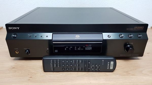

bonjour
mon lecteur SACD refuse pour la moitié des disques de lire en SACD et reste sur CD ! de façon aléatoire
y a t il une manip à faire ou faut il changer l'optique ?

Bonjour, merci de nous envoyer le modèle exact de votre appareil ^Safie

à mon avis il faut changer le bloc optique...

bonjour
la ref est  : lecteur SACD XA3000ES /  super audio cd player : SCD-XA3000ES

Bonjour,
Veuillez suivre les manipulations page 41 ci-dessous : https://bit.ly/3HIyeo1

merci pour votre réponse ... mais il n'y a pas de page 41   !!
pour ce qui est de la manip de base, préconisée sur le manuel, je l'ai faite ...mais le CD , une fois installé n'est pas reconnu comme hybrid  et le bouton SACD/CD affiche "not hybrid"
par le mode "diag mod " , quand on met un SACD en test , il le nomme "DL"   .... on ignore ce que cela veut dire !!!

Bonjour;
Normalement DL = double layer = double couche

oui en général les problèmes de la tête de lecture commence comme çà. La tête a du mal à faire un focus sur la couche SACD...
