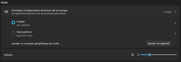

Et dans le mélangeur de volume, est ce bien vôtre casque qui apparait dans le périphérique de sortie?
Oui, j'ai fait toutes ces vérifications plusieurs fois donc je ne pense pas me tromper:

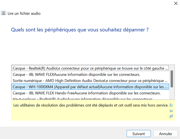

Dans son systeme "avancé" avez vous essayé de résoudre le problème dans" périphériques de sortie" ?
Bonjour MARCELUS77,
J'avais déjà utilisé l'utilitaire de résolution des problèmes, mais par précaution, je viens de refaire la manipulation. Il m'a proposé la même solution que celle qui m'avait déjà été suggérée depuis le début : désactiver les améliorations audio.
Cela soulève cependant encore plus de questions. J'ai testé avec et sans les améliorations audio activées, et étonnamment, cela ne semble pas avoir d'impact direct sur le fait que le son soit émis. Il semble que j'obtienne du son simplement en atteignant l'écran de résolution des problèmes ci-dessous, bien que la qualité soit médiocre, comme si le son était étouffé ou lointain.Angerenage_0-1730738003387.png
Le son fonctionne uniquement tant que l'utilitaire de résolution des problèmes reste ouvert ou que je ne change pas d'application. Dès que je ferme l'utilitaire et que je passe à une autre application (par exemple, si la musique est en cours), le son disparaît à nouveau. De plus, tant que l'utilitaire de résolution des problèmes est ouvert, je ne peux plus mettre en pause ni ajuster le volume depuis le casque.
Je suis un peu perdu et ne comprends pas vraiment d'où pourrait venir un tel problème dans mon système. Pour l'instant, je vais vérifier les pilotes de ma carte son, mais je serais reconnaissant pour toute suggestion supplémentaire.

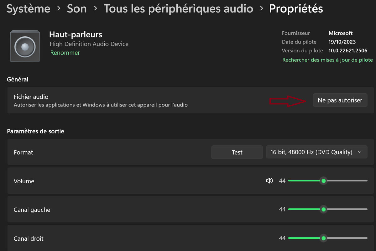

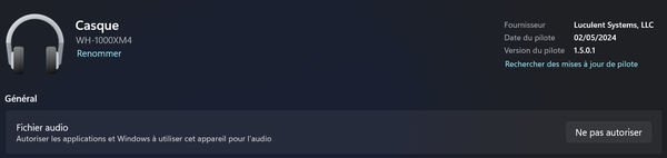

Autre chose mais je pense que vous avez dû le faire dans système son "tous les périphériques audio" "propriété" fichier audio est bien sur "autoriser"
Si je comprend bien, oui:
