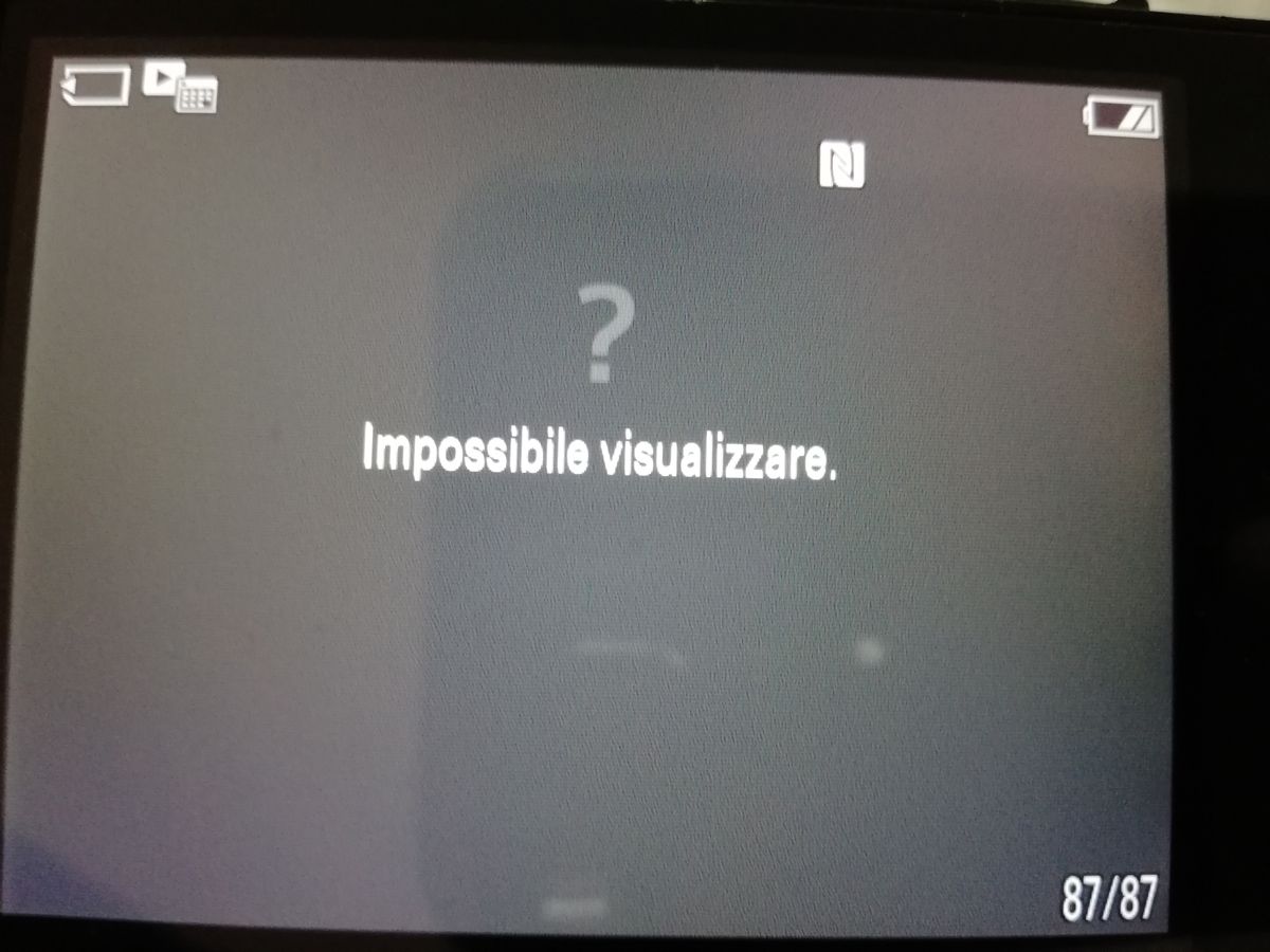

Buongiorno,
ho riscontrato il problema 62:10 e dopo aver fatto la procedura che spesso viene consigliata è andato via questo errore, ma una volta scattata la foto ed essere andato sul menù foto per visualizzarla mi appare l'errore Impossibile visualizzare.
Posso vedere le foto precedenti e il contatore foto va avanti, ma quelle in nuove mi appare l'errore :IMG_20190414_020059.jpgIMG_20190414_020059.jpg
Come posso risolvere?
Grazie mille anticipatamente,
Ricky

E:62:10 è un errore che riguarda il funzionamento della lente. In genere ci si dovrebbe rivolgere all'assistenza.
Se provi a visualizzare le foto su un pc le riesci a vedere tutte? Se riesci ad utilizzare la macchina prova a resettarla e dopo aver salvato le foto sul pc prova a formattare la scheda (magari dalla macchina) e vedi come va.

2) The message "Cannot display" is shown when there is a de-synchronization between the internal database stored on the SD card and the files on the SD card.
This can happen if you delete manually the files from a PC on the SD card without using the menu of the camera.
Be sure that all pictures have been transferred to the PC, then reformat the SD card on a PC, and then the problem should be solved.

Da quello che dici 88ricky7 hai risolto l'errore 62:10 ma hai una anomalia con i file memorizzati sulla scheda...Come suggerito da lily hai provato a vedere se i file nella scheda vengono visti da un PC?
Se hai un lettore card esterno da collegare al PC potresti fare la prova non attraverso la fotocamera bensì inserendo la scheda direttamente nel lettore card.Qualora il PC ti visualizzase i file li salverei e proverei a formttare la scheda.
Facci sapere se hai modo di tentare questa strada.
