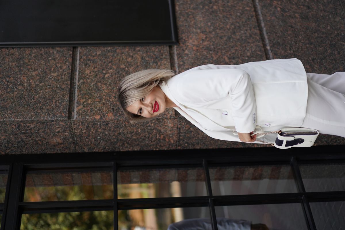

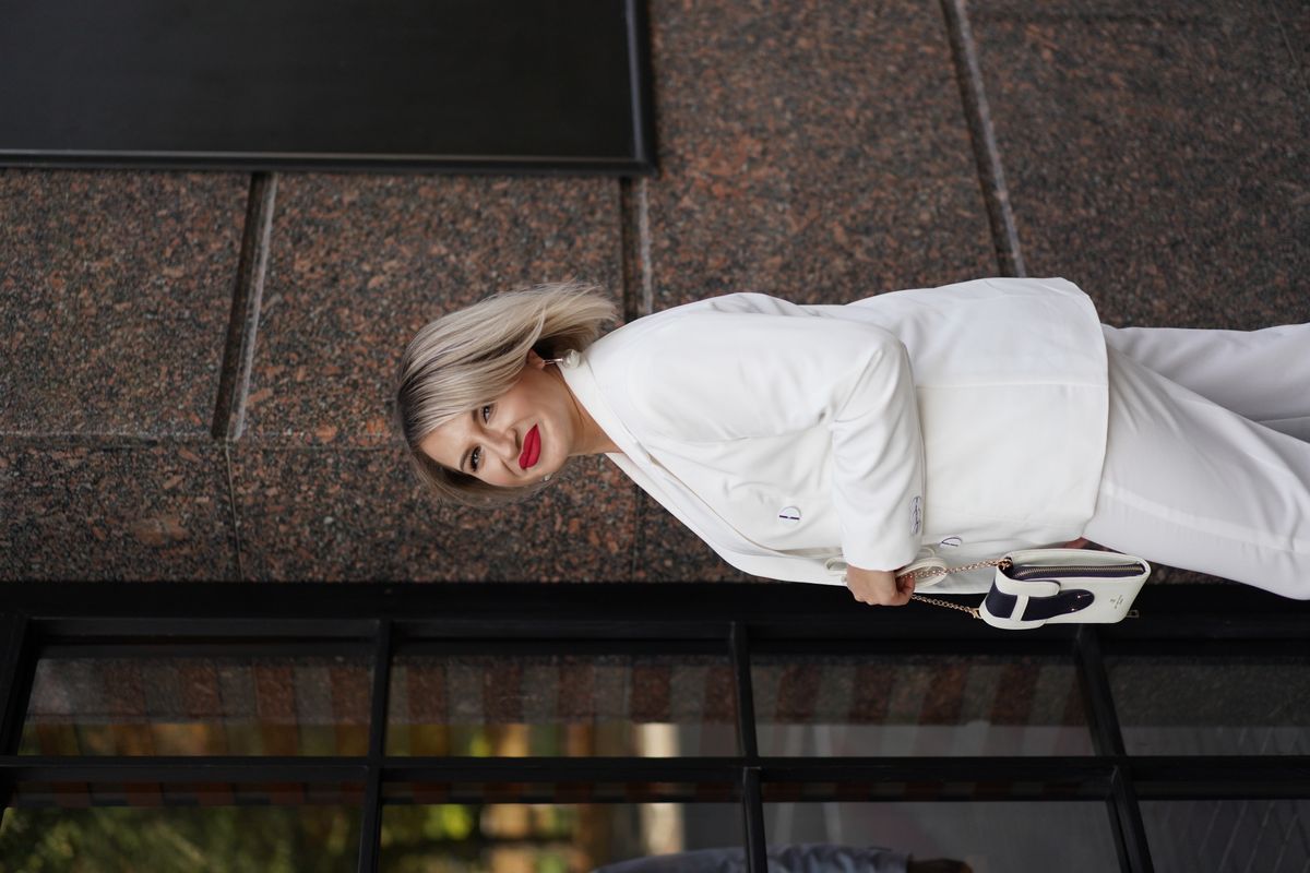

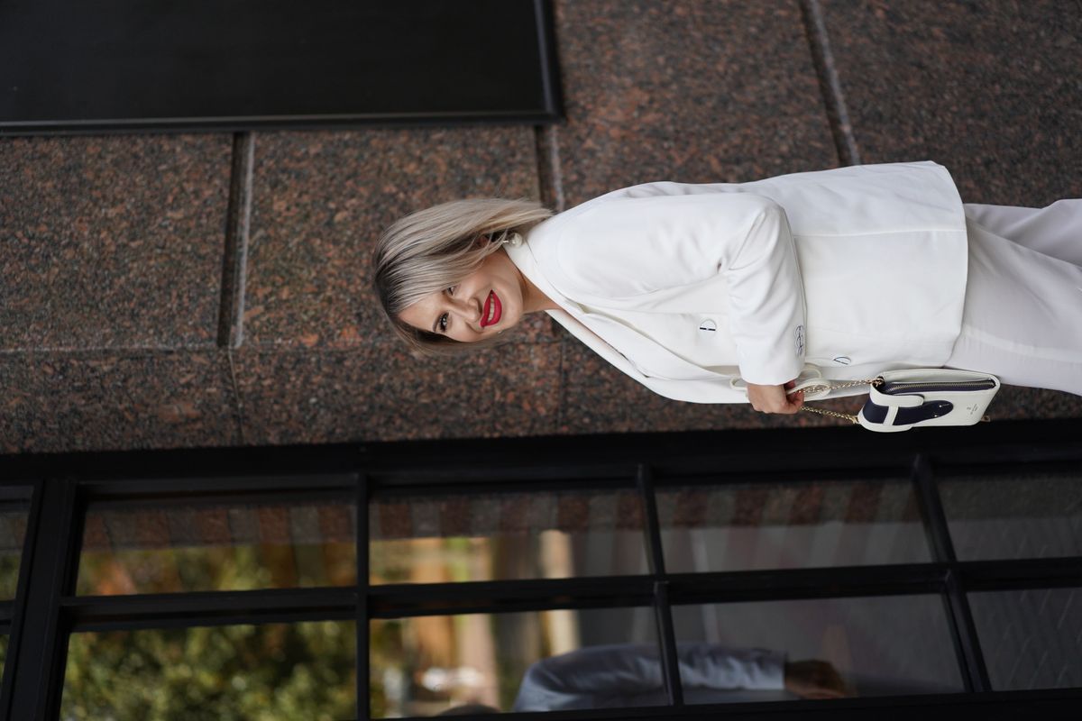

При работе в режиме серийной съёмке 2-3 кадра из серии искажаются - растягиваются либо сплющиваются объекты. Пробовала устанавливать разные объективы на фотоаппарат, так же сбросить настройки, результата это не принесло. Так же при проверке выставочного экземпляра в магазине "Sony центр" проблема сохранилась и на выставочном экземпляре, но там было меньше деформированных кадров.

Вот примеры искажений

Есть вероятность, что это следствие использования электронной передней шторки. Попробуйте ее выключить.
