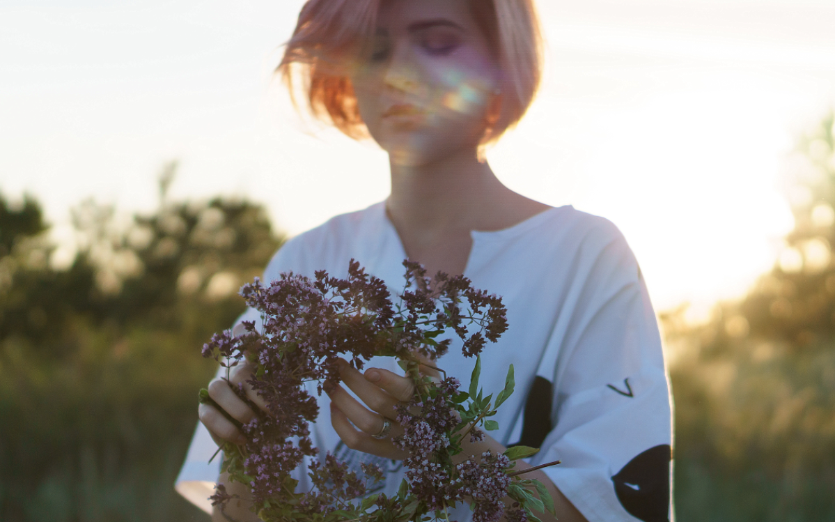

Здравствуйте, купила новую камеру a6000 и к ней объектив SEL35F18, заметила на ярких фотографиях дефект в виде полос, как решить проблему? Фотоаппарату 2 месяца, объективу месяц
Заранее спасибо!

Поскольку объект из примера находится в суровом контровом свете, есть некоторая вероятность, что часть проблемы с может быть связана с объективом.
Также мне любопытно, это .jpg из камеры или .arw сконвертированный? Возможно, ошибки обработки камерой из-за существенного пересвета на соседних областях? Если есть RAW файл, можете его показать?
Ну, и последнее предположение - по умолчанию передняя шторка при экспонировании является электронной. Возможно переключение в механический режим поможет получать лучшую картинку в подобных условиях?

 Шторку я переключила, попробую при следующей съемке, скрин я делала с джипега, но в рав тоже самое
Сюда выложила все фотографии с данным дефектом

Я где то на сайте Сони читал, что при включенной электронной передней шторке на выдержках 1/2000 и короче могут появляться белые полосы. Это  касается съёмки без вспышки.
ICCLab
Посмотрел в CaptureOne, да, полоски увидел. При этом еще увидел ISO160 и 1/4000 выдержку. Попробуйте еще в опытах прикрыть диафрагму, чтобы выдержка подлиннее была. Если полоски пропадут, то в дальнейшем для подобных сюжетов можно будет прикупить нейтральный фильтр. Он, собственно и нужен для того, чтобы при ярком свете не упираться в возможности камеры. На портретной и пейзажной съемках в первую очередь.
