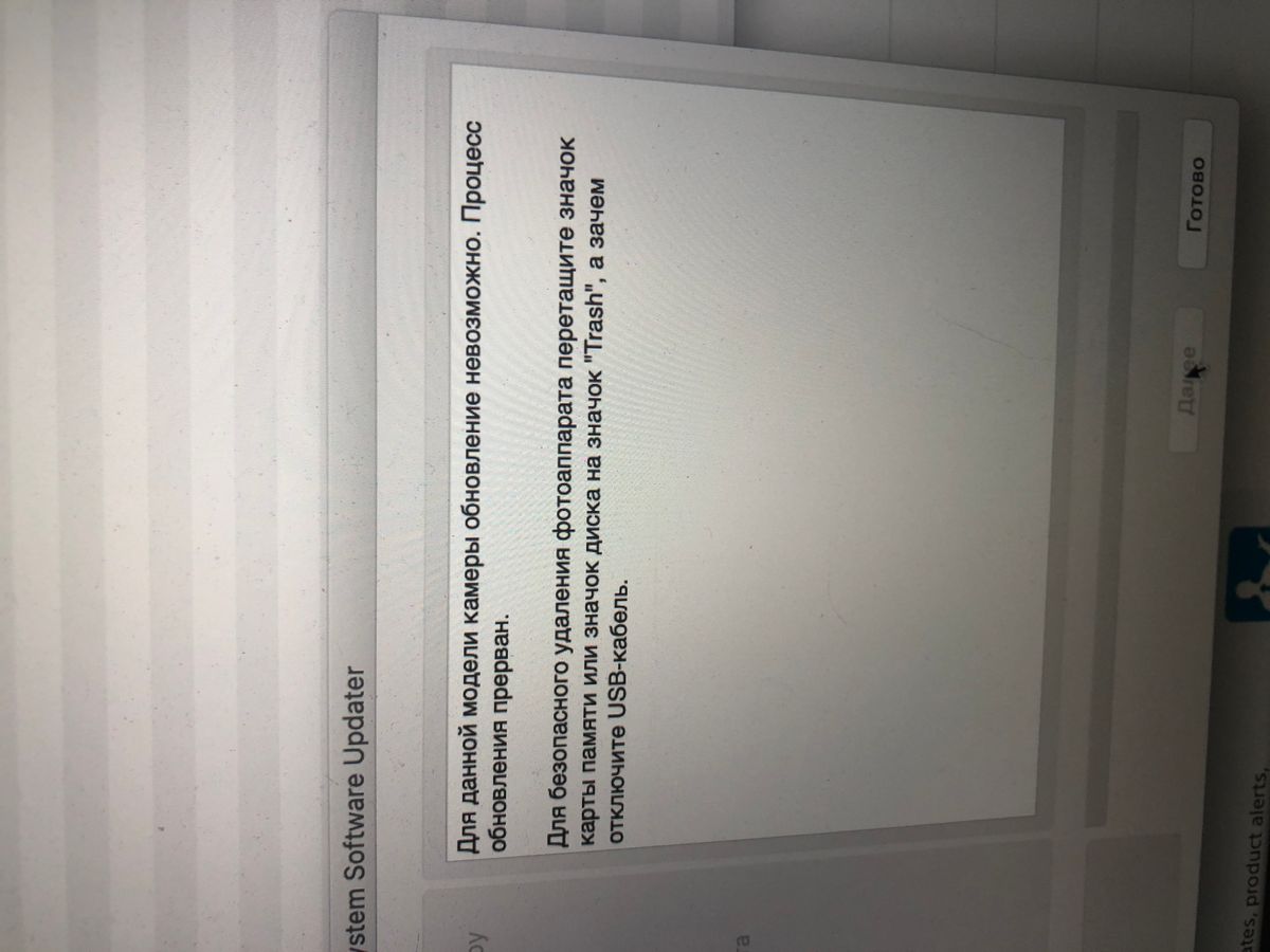

Не могу обновить прошивку с версии 2.10 до последней , на первом этапе выдаёт это  «Для данной модели камер обновление возможно. Процесс обновления прервано.» переводил камеру в режим жёсткого диска, и заряжал на 100% все по инструкции .не помогает  . Mac OS

Здравствуйте.
Попробуйте повторить операцию с Windows компьютера. Мне тоже попадались камеры с 2.10 прошивкой, но без проблем. Также можно попробовать перед обновлением провести инициализацию камеры (не забудьте потом руками изменить тип USB соединения на связь с ПК), извлечь карту памяти и использовать microUSB кабель из комплекта, если у вас иной, либо просто попробовать другой кабель. Я всегда через microUSB обновлял, вдруг у вас что то иное, подробностей вы мало написали 😢 И последнее, надеюсь, вы файл обновления брали отсюда.
Успехов!
