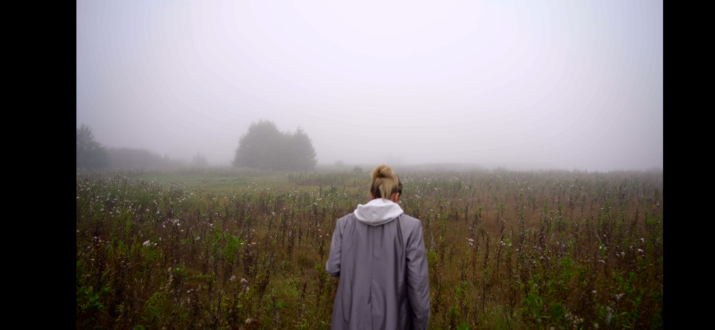

Добрый день. У меня камера Sony alpha iii, объектив Sony GM 16-35mm, снимал видео 4К в s-log 3 Still.
При грейдинге в FC PX заметил полосы на небе(видно на скриншоте), убираются они только засветом светлых участков. Но тогда и вся картинка получается слегка пересвечена. При просмотре кодек H. 264.
Что думаете, почему такая проблема возникает и проблема это настроек камеры или все же пост-обработки?
P. S. Возможно это важно - на улице был туман.

Эффект постеризации обычно проявляется как раз при таких плавных переходах яркости, малом количестве тоновых уровней (битности изображения) и попытке увеличить контраст. Однако это не только беда камеры. Даже если вы очень аккуратно все снимете, ловко выведете чтобы все смотрелось прекрасно, используя специфические инструменты замаскируете небольшие дефекты и выложите на популярный видеохостинг YouTube - получите все ту же постеризацию. Ибо там пережимается в 6 бит плюс модуляция по кадрам (FRC). Вам даже 10-битное кодирование не поможет в этой ситуации. В итоге не полосатая дымка получится лишь при использовании сильно избыточного битрейта и просмотра не с хостингов, а с физических носителей типа BR и HDD.
Если высветление неба не нарушает творческую задумку, попробуйте его высветлить с помощью кривых, быть может получится аккуратнее и не затрагивая средние и темные тона. Возможно, поможет применение в будущих съемках более узких цветовых пространств (BT.709 вместо BT.2020 или S-Gamut.Cine). Возможно, поможет дополнительная настройка, подробное описание можно почитать здесь. К сожалению более точных советов не смогу дать, ибо обработкой видео не занимаюсь. Надеюсь хоть чем то помог 🙂
