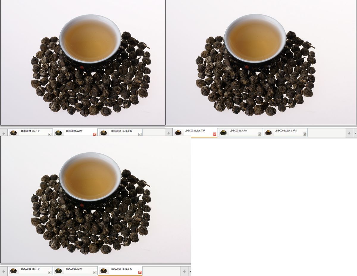

dirtybrain написано:
Подробнее
arw в tiff через Image Data Converter
Спасибо!
Я посмотрел и ARW и TIFF в разных просмотрщиках и RAW-конвертерах.
1) В IDC что ARW, что TIFF отображаются практически одинаково. В RGB выражении усреднённое значение по области 5x5 пикселей одной и той же области отличается лишь на одну единицу в канале B. Погрешность ничтожно малая.
2) При просмотре в RAW Therapee и в JPEG Viewer цвета ARW и TIFF различаются заметно. Причём различия в зависимости от программы - разные. Самый ужас был в RAW Therapee, хотя она уже давно имеет неплохой профиль DSLR-A700...
В IDC ARW и Tiff похожи, но различаются. Jpg от них сильно отличается.
в Capture One тоже самое
В таком размере правда мало что можно увидеть. Но различая есть, и они критичны...
