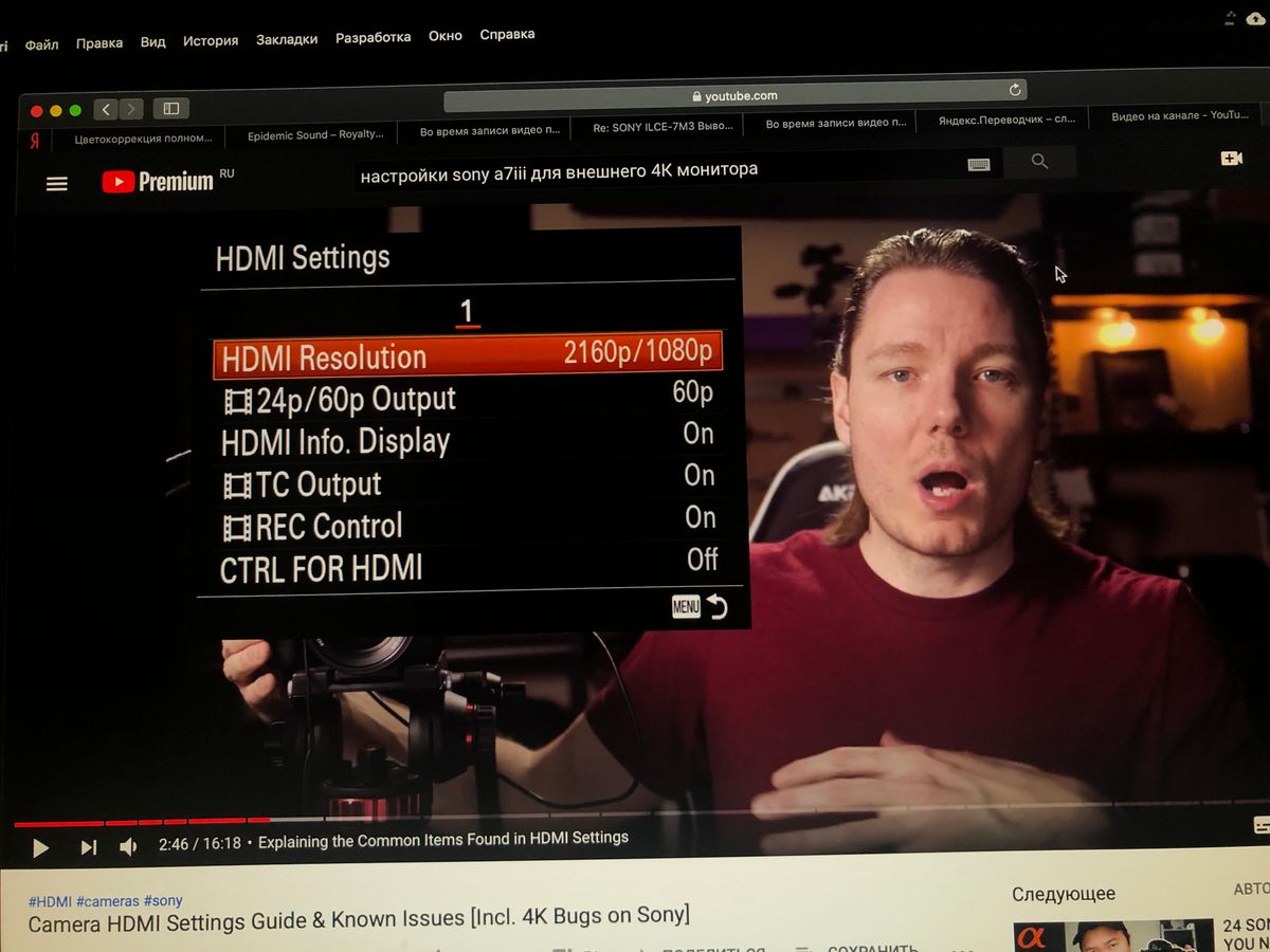

У меня почему-то не активен пункт HDMI Info. Display при 4К он всегда Off и даже когда я ставлю его в On при отключенном мониторе, при подключении монитора по HDMI он (режим) опять становиться не активным и переходит в режим Off. При нажатии на нее пишет "!" Данная функция отключена. И это происходит только с подсоединенным монитором и в режиме 4К видео.
Все параметры ставлю по мануалу. Кабеля два и оба рабочие. Все работает в разрешениях FullHD и HD, но в 4К внешний монитор вырубает при нажатии на Rec, а должно быть наоборот. Должно вырубать штатный монитор, а внешний нет.

Что мне нужно
https://www.sony.ru/electronics/support/articles/00120915
Скрины моих настроек
У Иностранного коллеги пункты при тех же настройках камеры активны, а у меня нет.У Иностранного коллеги пункты при тех же настройках камеры активны, а у меня нет.IMG_9570.jpegIMG_9569.jpegIMG_9566.jpeg

Браво! Прокси отключил! Работает!
Большое, огромнейшнее спасибо!
И что интересно работают оба экрана, хотя нижний должен вырубаться!
Мы сломали Баг Сони!)))))
