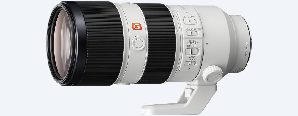

FE 70-200 mm F2.8 GM OSS – SEL70200GM
profile.country.BE.title
Portmixus
Held
Held
8.469  Weergaven
Vatting: E-mount
Formaat: Full-Frame
Brandpuntsafstand: 70-200mm
Diafragma: F2.8
Kleinste diafragma: F22
Diafragmabladen: 11 (afgerond)
Focus intern: JA
Zoom intern: JA
Stabilisatie (OSS): JA
Weersbestendig: JA
Kortste scherpstelafstand: 0,96m
Filtermaat: 77mm
Maximale vergroting: 1:4 (0.25x)
Lengte (met zonnekap): vergeten meten
Gewicht (lens zonder statiefvoet): 1480g (niet zelf gewogen, van Sony specificatie)
Bijzonderheden: komt met een zonnekap en lenszakje. Demonteerbare statiefvoet, deurtje in de zonnekap om polarisatiefilters te kunnen bedienen.
Link naar Sony pagina: http://www.sony.be/nl/electronics/cameralenzen/sel70200gm
Adviesprijs (Sony-website): 3000 euro

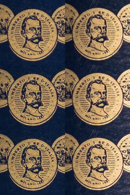

Scherptecrops
Klik hier voor meer info over de onderstaande crops.
De foto’s zijn geven het centrum (linker foto) en daarnaast de scherpste onderhoek weer. Onder elkaar vind je crops genomen op F2.8, F4 en F5.6 op 70mm.

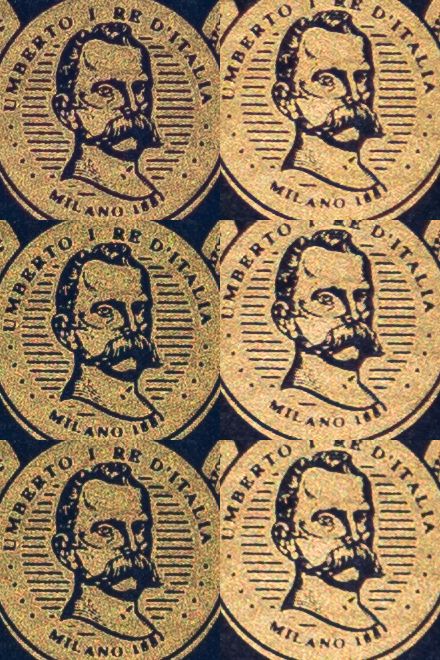

Onder elkaar vind je crops genomen op F2.8, F4 en F5.6 op 132mm. *ik draaide deze lens op 135mm volgens de ring.

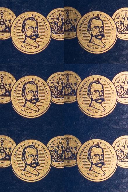

Onder elkaar vind je crops genomen op F2.8, F4 en F5.6 op 195mm. *ik draaide de lens op 200mm, misschien net niet ver genoeg.
Het centrum op alle brandpuntsafstanden zijn zéér goed. Helemaal zoals je verwacht van moderne (met computers gedesignde) lenzen. De hoeken boeten een beetje in aan scherpte, het meest merkbaar op 132mm, maar de resultaten op 200mm hebben mij bijzonder verbaasd. Dergelijke scherpte haal je doorgaans enkel met primelenzen! Ik ben heel erg onder de indruk van deze lens, op zo goed als alle vlakken!
