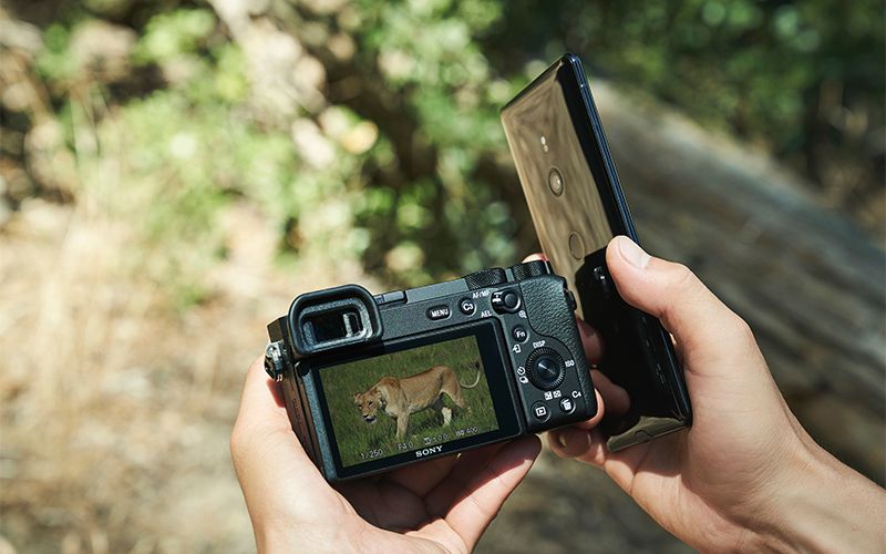

Итак, вы сняли на камеру отличные фотографии и хотите отправить их друзьям или загрузить в социальную сеть. Возможно, вам также хотелось бы использовать GPS смартфона, чтобы добавить к снимкам геоданные. В этой статье мы покажем, как это делается.
Для начала скачайте приложение Imaging Edge Mobile. Его можно бесплатно загрузить в магазинах Google Play и App Store.
Чтобы начать передачу фотографий и видео на смартфон, выполните указанные ниже действия.
  1. Обеспечьте стабильное подключение камеры к смартфону по сети Wi-Fi. Для этого, возможно, понадобится выключить другие устройства.
  2. На камере выберите режим воспроизведения.
  3. Нажмите MENU (МЕНЮ) > View on Smartphone (Просмотр на смартфоне) и выберите необходимый режим (в зависимости от того, используете вы смартфон с операционной системой AndroidTM или iPhone®).
Инструкция для пользователей телефонов с ОС AndroidTM.
  1. Откройте приложение на мобильном устройстве и выберите SSID своей камеры.
  2. Когда на телефоне появится соответствующий запрос, введите пароль от камеры.
  3. Выберите снимки, которые хотите передать.
Инструкция для пользователей iPhone®.
  1. Выберите Settings (Настройки) > Wi-Fi Networks (ON) (Сети Wi-Fi (вкл.)).
  2. Выберите SSID камеры и введите пароль от нее.
  3. Запустите приложение и выберите снимки, которые хотите передать на мобильное устройство.
Это можно также сделать с помощью технологии NFCTM.
Технология NFCTM позволяет соединить два устройства, просто поднеся их друг к другу. Если и камера, и смартфон поддерживают эту технологию, вы можете передавать фото и видео всего одним касанием!
Прежде чем начать, удостоверьтесь, что на обоих устройствах включена функция NFCTM, выключен режим полета, на мобильном телефоне отключены блокировка экрана и спящий режим, а также установлена последняя версия приложения Imaging Edge Mobile.
Чтобы отправить одно изображение:
  1. нажмите на изображение, которое хотите отправить на смартфон.
Чтобы отправить несколько изображений:
  1. нажмите MENU (МЕНЮ) > Wireless (Беспроводная связь) > Send to smartphone (Отправить на смартфон);
  2. выберите This Image (Это изображение), All Images on This Date (Все изображения за этот день) или Multiple Images (Несколько изображений);
  3. подождите появления подтверждения на экране.
Теперь все, что нужно сделать, — поднести мобильное устройство к камере на 1–2 секунды, пока не запустится приложение Imaging Edge Mobile (передача изображений начнется автоматически).
СОВЕТЫ от Sony
  • Ищете переданные изображения? Они сохраняются в папке приложения Imaging Edge Mobile на смартфоне.
  • Не хотите слишком сильно заполнять память телефона? Или вам нужны изображения с исходным разрешением? Чтобы изменить размер передаваемых изображений, откройте приложение Imaging Edge Mobile и нажмите Settings (Настройки) > Copy Image Size (Размер передаваемого изображения). Затем можно выбрать Original (Оригинал), 2M или VGA.

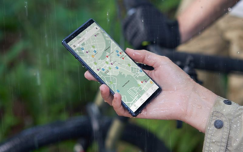

Добавляйте геотеги к снимкам.
С помощью GPS-сигнала смартфона к изображениям, снятым на совместимую камеру, можно добавлять геотеги. Они пригодятся, если вы захотите зафиксировать информацию о своих приключениях или еще раз посетить понравившееся место!
Прежде чем перейти к настройкам, необходимо отправить на смартфон хотя бы одно изображение с помощью приложения Imaging Edge Mobile. Вверху страницы появится функция Location Information Linkage (Привязка геоданных).
  1. Подтвердите подключение по Bluetooth камеры к смартфону. Это подключение необходимо установить не с помощью меню настроек смартфона, а именно в приложении Imagining Edge Mobile.
  2. На камере выберите MENU (МЕНЮ) > Network (Сеть) > Bluetooth Function (Функция Bluetooth) > On (Вкл.).
  3. На камере выберите MENU (МЕНЮ) > Network (Сеть) > Bluetooth Settings (Настройки Bluetooth) > Pairing (Сопряжение).
  4. Запустите приложение Imaging Edge Mobile на смартфоне, коснитесь Location Information Linkage (Привязка геоданных) и активируйте функцию.
  5. Следуйте указаниям на экране и выберите свою камеру из списка.
  6. На мониторе камеры появится сообщение. Выберите OK.
  7. На камере выберите MENU (МЕНЮ) > Network (Сеть) > Loc. Info. Link Set. (Настр. привязки геоданных) > On (Вкл.).
На мониторе камеры появится значок получения геоданных.
СОВЕТЫ от Sony
  • Функция Auto Time Correct (Автоматическая коррекция времени) автоматически устанавливает правильные время и дату, используя данные вашего смартфона. Это особенно удобно во время передвижения между часовыми поясами!
  • Привязка геоданных осуществляется при открытом приложении Imaging Edge Mobile, даже если экран мобильного устройства выключен. Однако, если камера была какое-то время выключена, геотеги могут не обновиться автоматически во время ее включения, поэтому может понадобиться открыть приложение на телефоне.
  • Несмотря на то что камеру можно подключить к 15 устройствам, поддерживающим технологию Bluetooth, она сможет обмениваться геоданными только с одним смартфоном. Если вы хотите использовать другой телефон, отключите функцию на подключенном телефоне.
