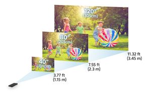

screen.jpgКаков максимальный размер экрана, который может создавать проектор MP-CD1?
В зависимости от окружающего освещения отображаемый экран может иметь размер до 120 дюймов (305 см). Так как яркость излучения самого проектора ограниченная, возможно, вы не увидите изображение при слишком ярком окружающем освещении в помещении. Уменьшение размеров изображения позволит повысить его яркость.
Расстояние проецирования Диагональ изображения
58 сантиметров 20 дюймов (51 см)
3,45 метра 120 дюймов (3,05 метра)
