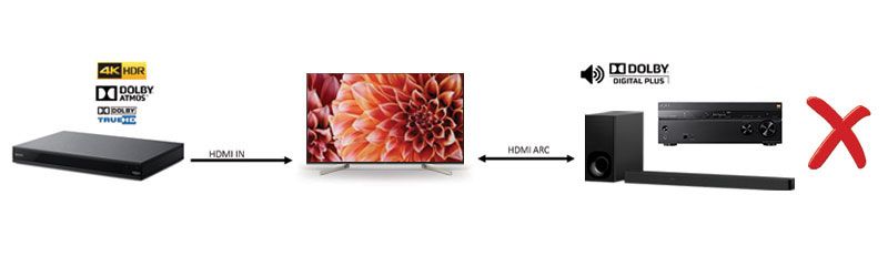

Если звук передается в аудиосистему через телевизор (см. схему), он преобразовывается: исходное качество сигнала снижается до того, которое может воспроизводить устройство.
Чтобы наслаждаться великолепным качеством звука, воспроизводимого проигрывателем дисков Blu-ray, подключите его к совместимому саундбару или ресиверу, способному декодировать и выводить несжатые саундтреки в формате Dolby Atmos*. В ином случае подключайте звуковую систему к телевизору через порт ARC.

В отличие от сервисов потоковой передачи, диски Blu-ray поддерживают формат TrueHD. Опять же, не подключайте проигрыватель дисков Blu-ray к телевизору напрямую и не используйте соединение ARC для подключения проигрывателя к звуковой системе.
