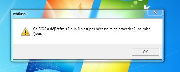

j ai telecharger la mis a jour du bios et quand j ai demarè de l instaler une alert dit que le bios est deja a jour ??????? aider moi svp mon model c est: VPC13M0E
