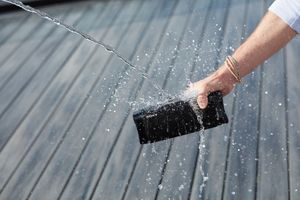

6 — защита от сильных струй воды с любого направления (распыляемых из выпускного отверстия диаметром максимум 12,5 мм)

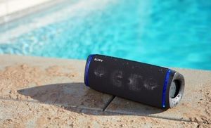

Колонки с классом защиты IPX67: SRS-XB13, SRS-XB23, SRS-XB33, SRS-XB43
IP67 3.jpgIP67 3.jpgКласс защиты вашей колонки от Sony от атмосферных воздействий — 67. Это значит, что вы можете брать ее с собой в бассейн, на прогулку в лесу, пустыни и любом другом месте, не переживая, что песок, пыль, вода или другие жидкости ее повредят. Она устойчива даже к воздействию соли, поэтому смело берите ее на пляж.
При тестировании колонка от Sony была медленно погружена в воду на глубину 1 м, где оставалась в течение 30 минут. При этом ее функциональные возможности не нарушились.
Наконец, если колонка испачкается, ее можно просто помыть в воде, что упрощает очистку.
На что нужно обращать внимание
Устройство имеет уровень защиты IP67, только если крышка плотно закрыта.
Для очистки поверхности акустической системы не используйте щетку, моющие средства, растворители, бензин, спирт и прочие вещества. Возможность устранения зависит от вида загрязнения.
Также имейте в виду, что деформация или повреждение колонки в результате падения или механического удара может привести к ухудшению характеристик водо- и пыленепроницаемости.
