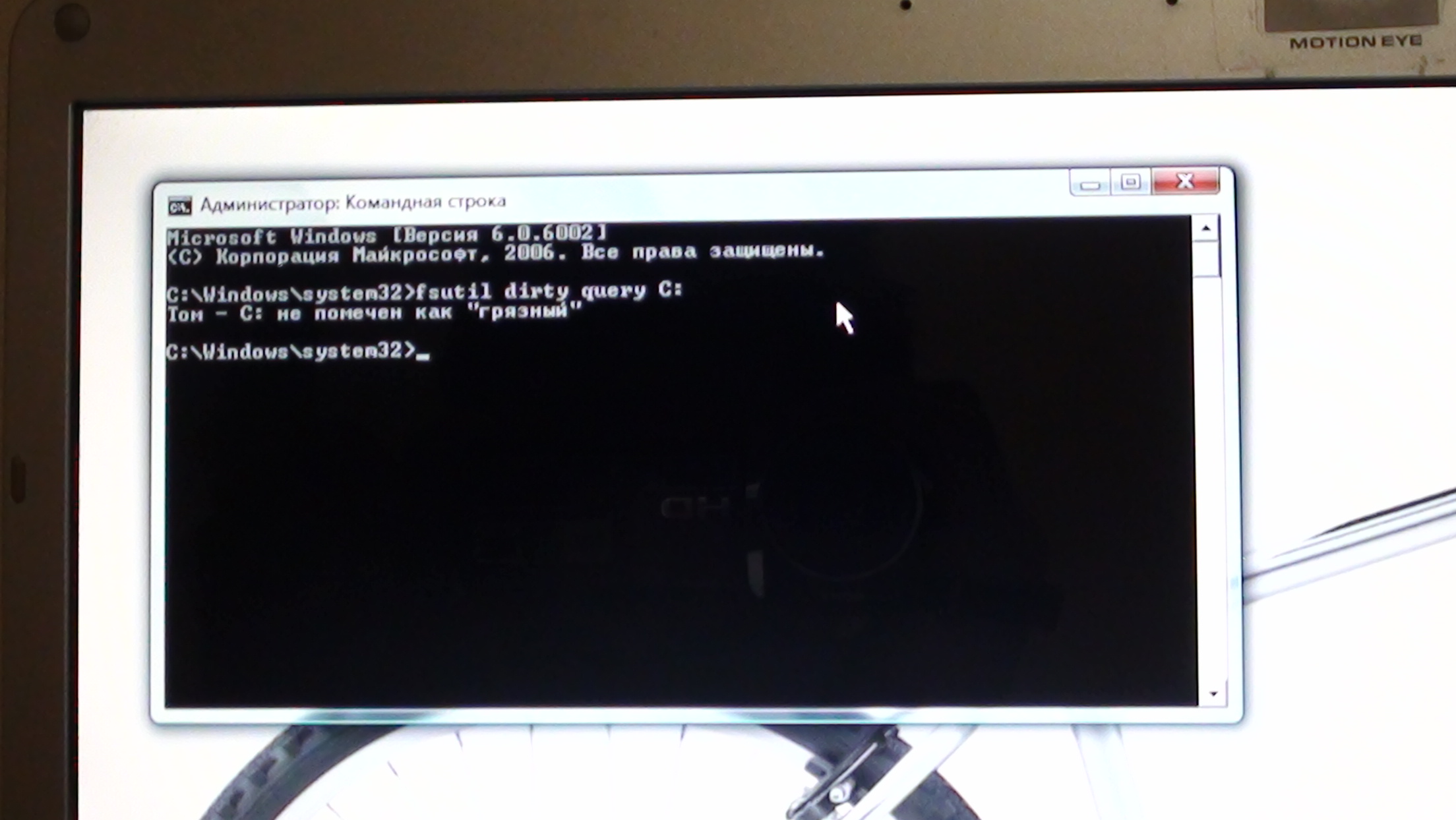

А вот и результат:
Освободила место на диске С. Может попробовать снова запустить проверку диска?
Когда в командной строке не выполнилась задача была виновата я. У меня командная строка в меню Пуск, я просто не от имени администратора запустила.:smileysad:
1: То, что том С не помечен как "dirty" говорит, по крайней мере, что на нем не произошло/не_происходило необратимых ошибок, что, к сожалению, делает предположение о заражении более вероятным.
2: Конечно надо попробовать еще раз
