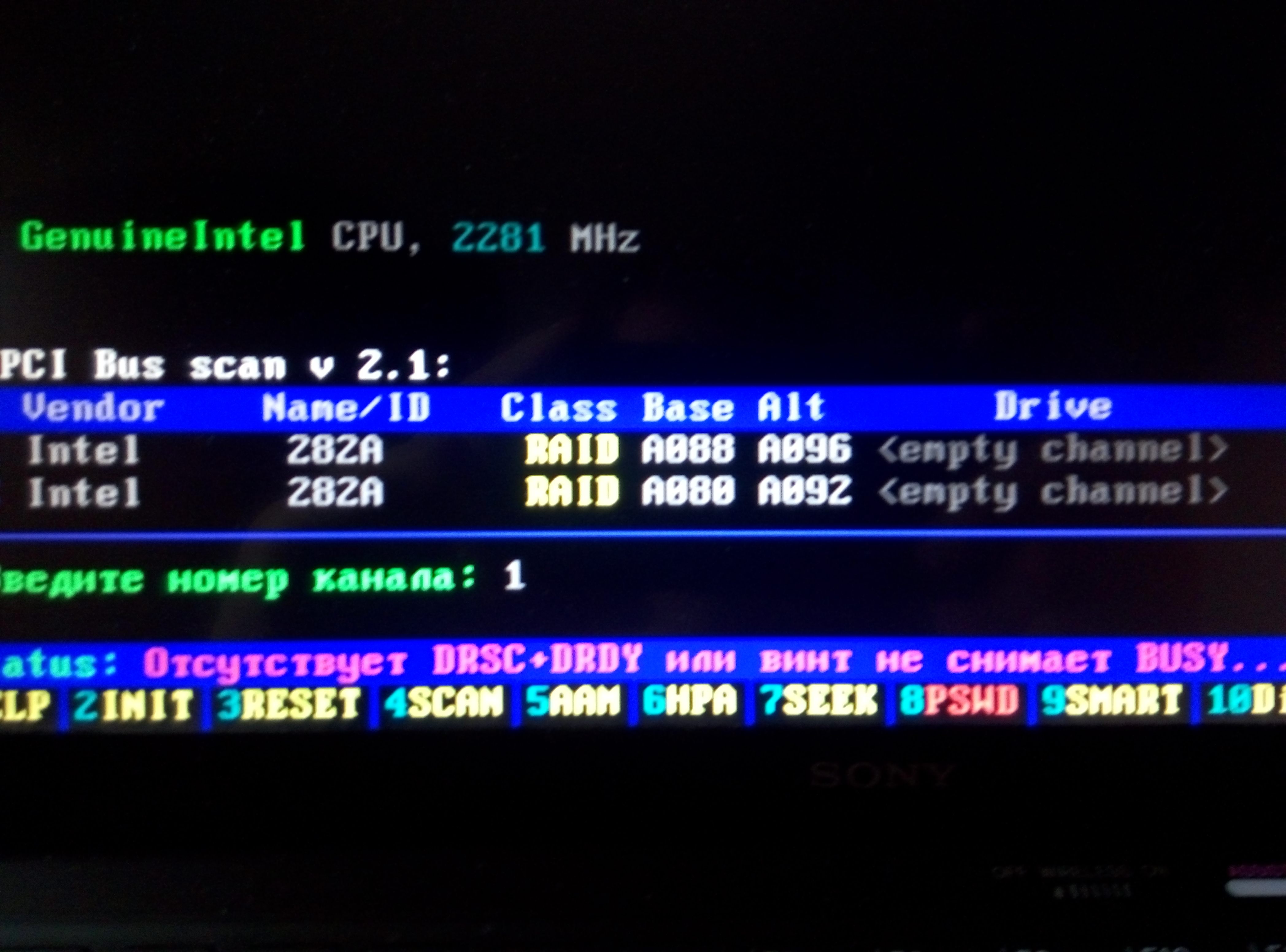

Не удается сделать смарт. Вот такое сообщение выдает
VOVAN-PRIM
Участник
То-есть, он предлагает запустить хард в небо, как бумажного змея. На нём ценная инфа есть?
