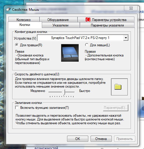

А вы посмотрите включена функция залипания или нет , на скине видно . Так же советую просмотреть настройки тачпада , там много чего можно изменить с мышкой .

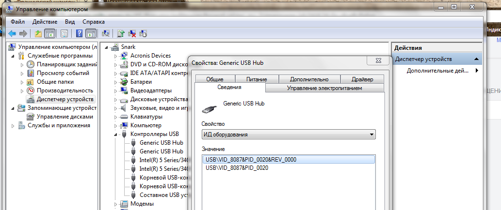

Неизвестный драйвер USB-IF xHCI USB Host Controller легко находится по ID оборудованию . Копируете первую строчку и в поиск в интернете .Но прежде чем это делать , попробуйте просто обновить неизвестный драйвер .

Галочки для залипания нету, мышку я пока не вставляла, это проблема только с тачпадом. если долго по нему вводить например 2 пальцами он как-то через раз работает. Оставляла на пол дня практически без батарее ноут,все равно никак.это вот только сегодня началось. а у меня есть диаграмма давления,когда нажимаешь на сенсорную панель все там работает,т.е. это видимо как-то из драйверов.
А вот который драйвер запрашивает у него ид
root\usbpalbus но его вообще не могу найти. Из-за него не может быть конфликта?

Неизвестный драйвер этот ни как не влияет на работу тачпада .
