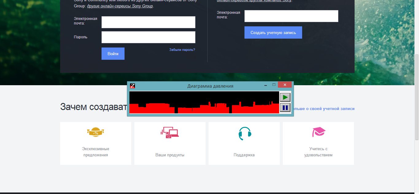

Итак, 3-месячный Sony продолжает радовать чудесами. Лишь только он забыл (как-то сам) про ежедневное самопроизвольное отключение вайфая, как появилась новая напасть.
Во время общения по скайпу я воспользовался тачпадом, курсор улетел и начал метаться по экрану, самопроизвольно открывая всё подряд. И вот, с тех пор при перемещении тачпада он движется по невероятной траектории, рывками и по пути иногда открывает попадающиеся ярлыки. Диаграмма давления, если легонько провести по тачпаду выглядит так:

Проблема решена принудительной перезагрузкой (питалку отключаем, аккумулятор вытаскиваем на работающем пк). По словам супруги, проблема возникает периодически, поэтому, как говорит Доля, stay tuned, возможно ещё обсудим.
Вивду способа разрешения проблемы, связываю её появление с глючностью драйвера.
