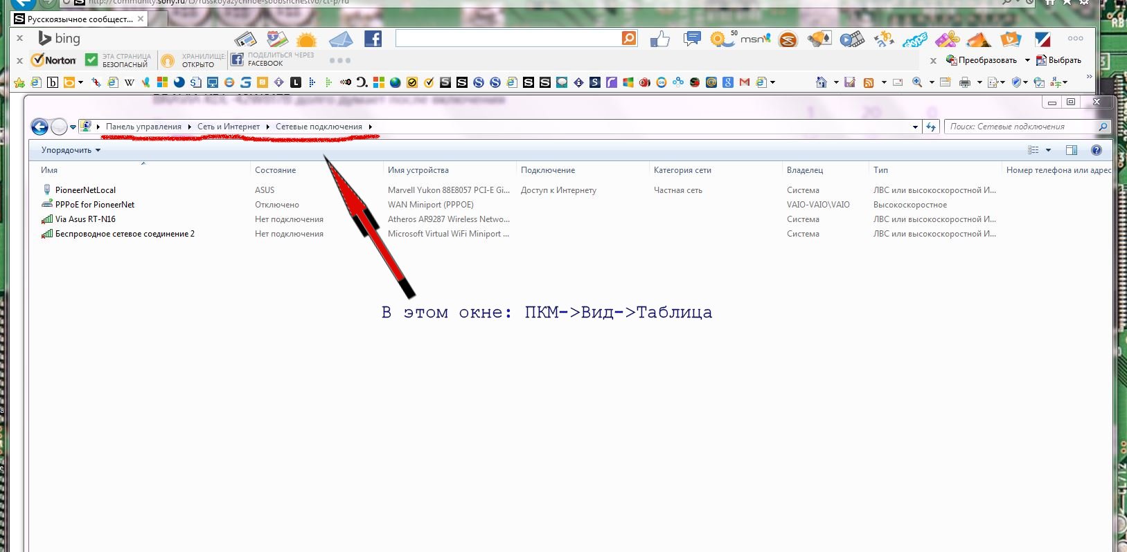

1: Вы на этом ПК раньше создавали хоть один беспров.интерфейс?
Для начала (и большей ясности) сделайте скриншот окна, показанного ниже. Там должно быть всё ясно, но если что не поняли - спрашивайте.
Будем посмотреть... "от печки"
