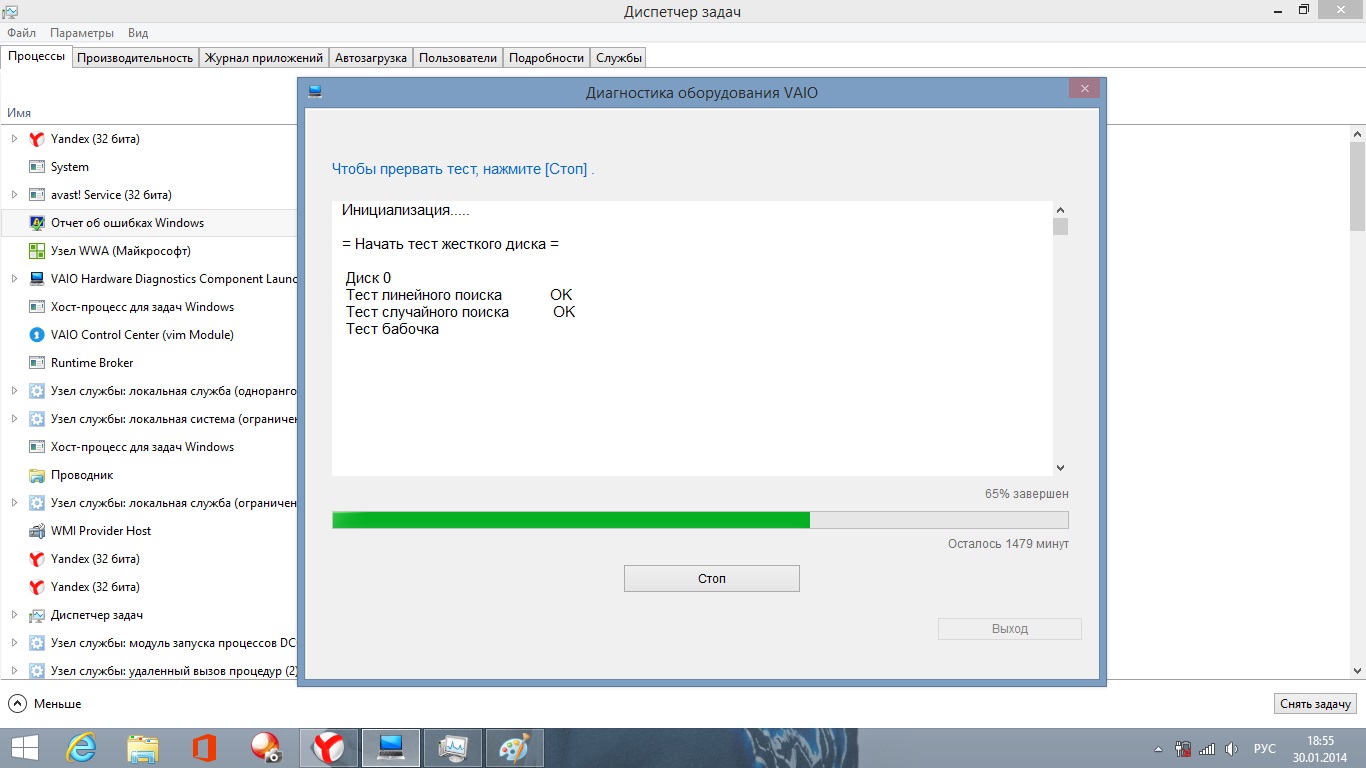

2) включен яндекс.браузер и диагностика жесткого диска от VAIO
3) сама диагностика, длится уже часа 2-3, и количество времени до окончания постоянно увеличивается
После проверки перезагружу ноутбук и скину скрины без открытых фоновых программ

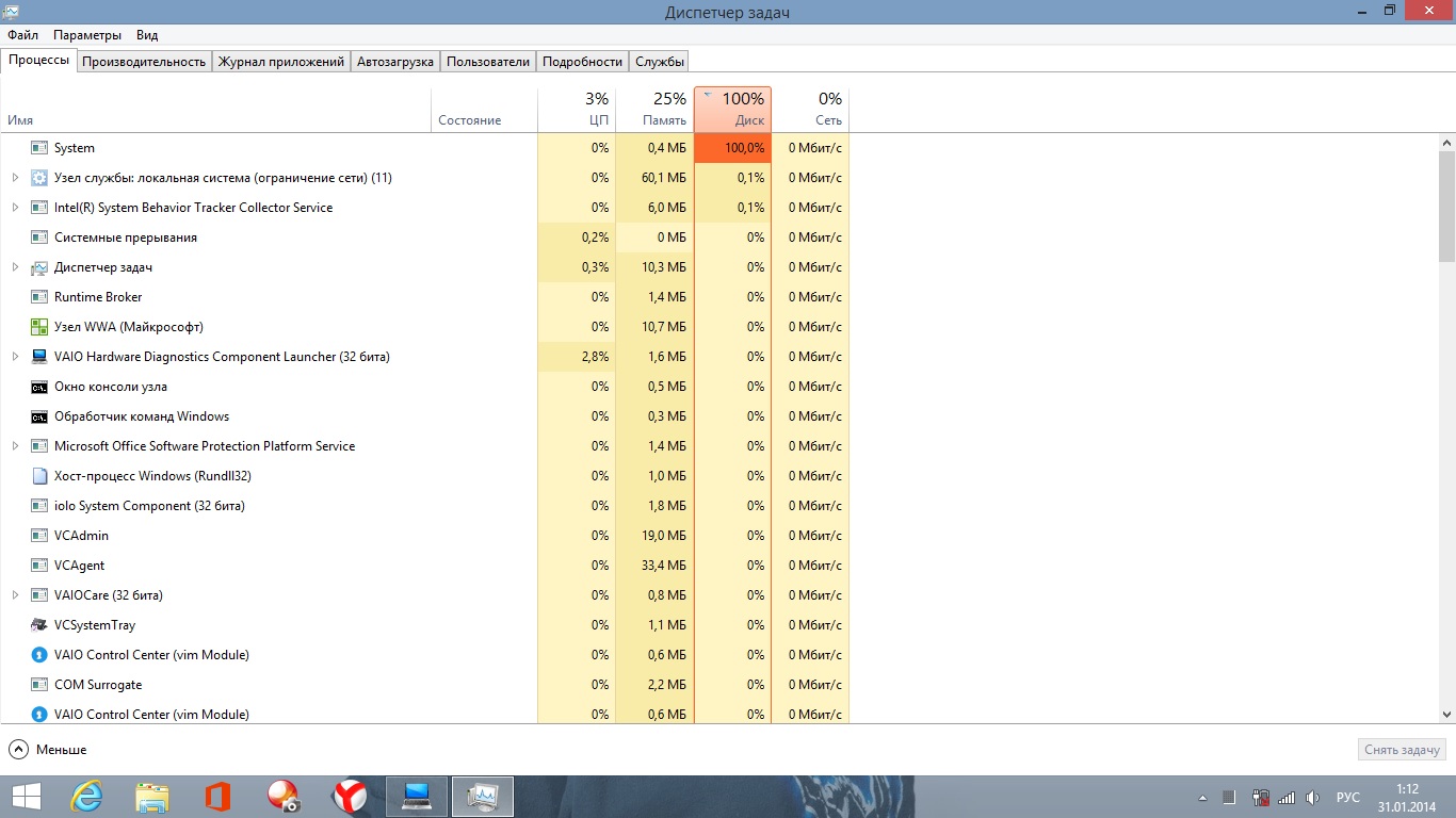

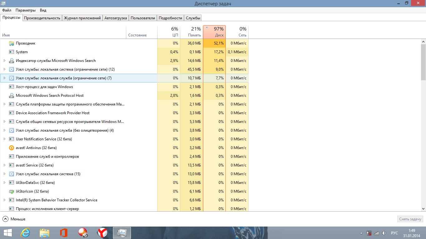

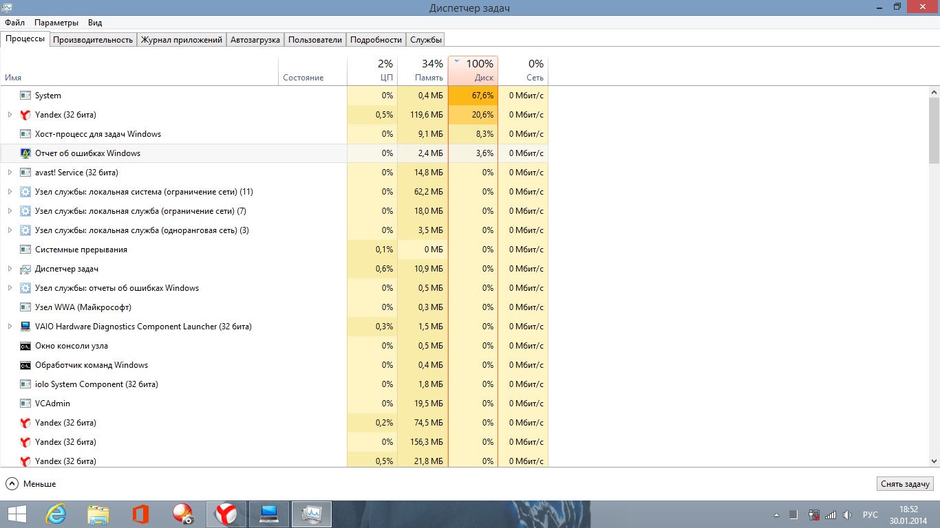

Послушал ActuatedDrake, отменил проверку, перезагрузился и не открывая каких-либо фоновых программ запустил заново. Проверка длилась 4 часа, ошибок никаких не выдало, хотя по достижении заветных 100% диагностика закрылась без моей помощи. Заветил, что во время проверки диск на все 100% использовал процесс system, хотя как мне кажется раз диагностику проводила VAIO hardware, то и диск должно было загружать именно им, хотя точно утверждать ничего не буду
Дальше перезагрузился и не открывая никаких программ решил посмотреть что творится в диспетчере задач. Далее скрины
Какие соображения, товарищи?

Первый скрин, я так понимаю, сразу после загрузки. А остальные через какой интервал?
Всё, что я написал в любом сообщении - есть сугубо моё личное мнение, а не истина в последней инстанции.
yapancho
Участник
Первый скрин во время проверки диска, остальные три - после перезагрузки
