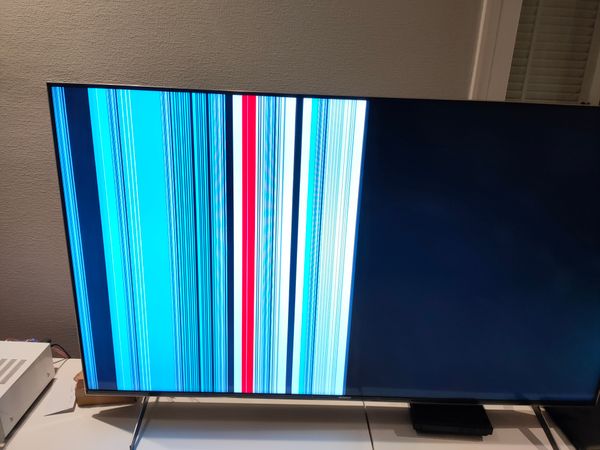

Ma TV marchait bien jusque ce soir...
Des lignes verticales apparaissent sur une moitié d'écran au bout de 5min et clignotent. Obliger de redémarrer la TV et cela recommence systématiquement.
J'ai réalisé un reset usine mais rien ne change
Bien entendu la TV n'est plus sous garantie (achetée 1000€ en 2021...)

bonjour
sur ce que j'ai vu sur youtube
il y a 2 nappes qui permettent l'image tv
celle de gauche est soit defectueuse soit deconnectee en partie

Ce qui est bizarre c'est que quand j'allume la tv tout marche bien. C'est au bout de 5 min je dirais que cela se met en défaut tel que sur la photo. Direct si j'éteins et rallume la TV est de nouveau fonctionnelle, puis rebelote 5min après ca recommence
