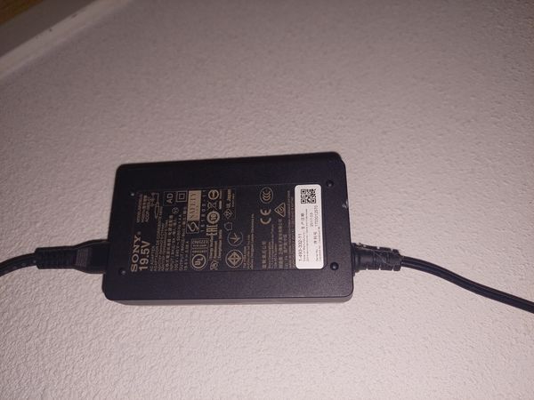

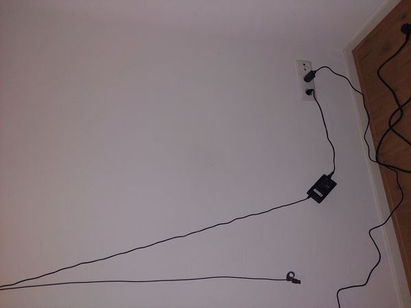

Hallo allen,
Ik heb net mijn televisie opgehangen op de slaapkamer, maar nou hangt de adapter van mijn voedingskabel midden op de muur en dat is natuurlijk niet mooi. Is het ook mogelijk om een voedingskabel zonder dit 'blok' te kopen en zo ja, welke moet ik dan precies hebben? Het gaat om de kdl40we660. Alvast bedankt!
Groetjes

Dit 'blok' is de trafo die 230V transformeerd naar de spanning waarop de WE660 kan funcioneren.
Je kan dit 'blok' achter de WE660 met de bijbehorende kabels plaatsen en de met een (zwart) verlengsnoer verbinden met het stopcontact.
suc6 ermee,
73's
Ander netsnoer kopen en de voeding achter de TV hangen. De steker in de voeding is een zogenaamde C7 connector.
Hier bij allekabels te koop:
Snoeren zijn in verschillende lengtes en in het wit verkrijgbaar.
