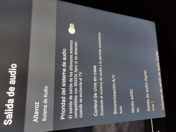

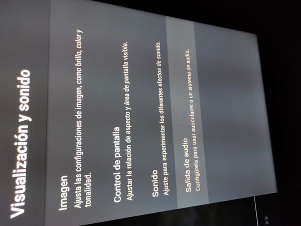

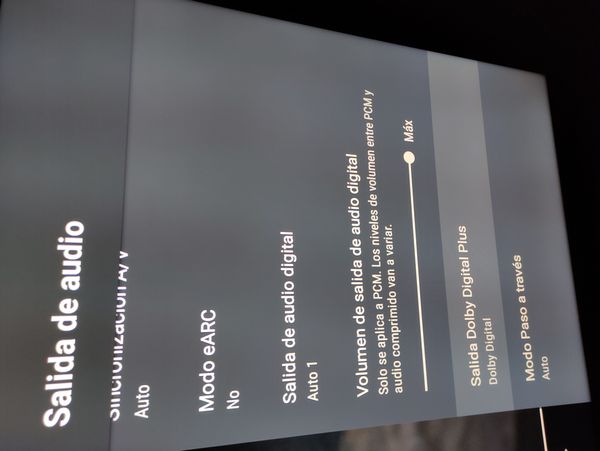

1- imposible regular el volumen que saca la tele por el cable óptico. He visto en ayudas unas opciones de fijo o variable, pero en mi televisor no aparecen. Lo que me obliga a regular el volumen desde el home cinema ( tengo el mando roto). Yo lo que quiero es regularlo desde el mando de la tv.

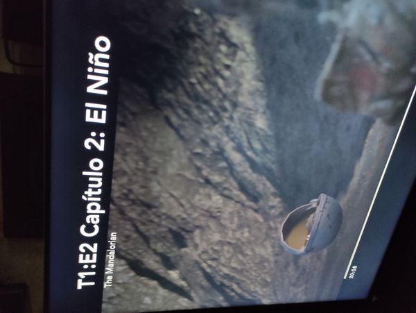

2- App Disney plus sonido 5.1
La app de Disney no ma saca sonido envolvente ni dts ni dolby. Problema del home cinema no debería ser, pues cuando conecto el pc al home cinema por el mismo cable óptico, el pc si que me saca sonido dts. Pero claro el pc me limita la resolución a 720p en Chrome.

La salida óptica no permite variaciones de volumen en las Sony Android TV, es un volumen continuo y solo se puede variar si el dispositivo conectado por audio óptico tiene variación de volumen propio.
Por otro lado las Sony Android TV no reproducen audio en formato Dolby Digital Plus por audio óptico.
https://www.sony.es/electronics/support/articles/00167113
Si quieres disponer de funciones como variar el volumen de la barra desde el televisor y obtener formatos de audio avanzado en  la barra has de conectarla al TV por el puerto HDMI-ARC ( o HDMI-eARC en tu caso) del TV con un cable HDMI 2.0 18Gb y activar el formato mejorado de los puertos HDMI del televisor.
https://www.sony.es/electronics/support/articles/00014997

Esas opciones están así y nada. Netflix bien, Amazon bien, reproductor del sistema bien.
Disney plus mal. Controlar el volumen desde el mando imposible

Me parece muy raro que Netflix, Amazon puedan y Disney no pueda. Sobretodo cuando Disney sí que es capaz de sacar dts desde el pc
