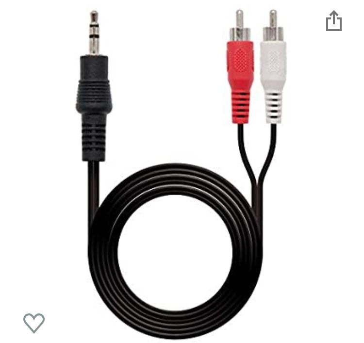

NanoCable 10.24.0301 - Cable audio estereo a 2 RCA, JACK 3.5/M-2xRCA/M, macho-macho, negro, 1.5mts
https://www.amazon.es/dp/B00AO77XG8/ref=cm_sw_r_cp_api_i_fW7lFbAVQA9G7

Obviamente también requerirás de un cable de audio 2 RCAs (Redondos) a Jack 3.5 (4€)
