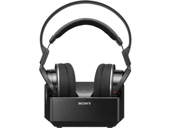

Acabo de comprar un televisor KD-49XH9505 y al conectar los auriculares MDR-RF855RK no sale sonido por los altavoces del televisor,lo cual me supone un problema.
¿Hay alguna forma de conseguir que se oiga por los dos sitios?

A ver, desde la serie XF de Sony Androids TV esa función de audio simultáneo por conexión de audio jack  3.5 y altavoces no esta disponible, esta una vez conectados los auriculares por cable anulan los altavoces.
Si hay solucion, por salida Optica,  es audio continuo al margen de los altavoces, y con un  conversor Digital/Analogico con salida de RCA y toma de auriculares, yo dispongo de uno hace años para conectar el equipo de audio y no da ningún lag ( Retraso)
de audio con respecto a los altavoces.
Concretamente este
AMANKA Convertidor Digital a Analógico, DAC Audio Óptico Coaxial(RCA) Toslink SPDIF a Audio Estéreo R/L + Jack 3.5mm con Cable Óptico https://www.amazon.es/dp/B071F6Y1Y6/ref=cm_sw_r_cp_api_glt_i_JHBHQW9MKV3AZ9A2MN0N?_encoding=UTF8&psc...
Este mismo fabricante , comercializa el mismo con regulador de volumen, pero no creo que sea un problema sin el , puesto que los  MDR-RF855RK disponen de regulador de volumen propio.
@HAL9000
Los auriculares  MDR-RF855RK son por RF, no por bluetooth, es la base la que se conecta a la salida de audio del televisor por cable  y esta por RF a los auriculares, tienen un largo alcance, 0 interferencias , 3 canales RF seleccionadles por si alguna frecuencia RF estuviese parasitada, , y una calidad de audio bastante buena para un TV y ademas se desconectan automáticamente al quitártelos y ponerlos en su base de carga.
Los tengo hace años y funcionan perfectos para el televisor
Saludos

Querido joselgr03 : muchas gracias por tu ayuda y amable respuesta; ya tengo en mi poder el convertidor Amanka
que me recomiendas y me dispongo a montarlo,pero me surge una pregunta:la alimentacion que necesita de 5 v.
¿puedo darsela de uno de los USB que lleva el televisor en lugar del alimentador que trae el aparato?
