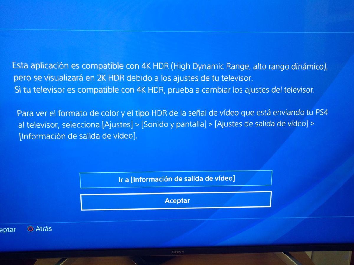

Cuando arranco un juego compatible con 4k(Assasins creed Odissey) me aparece lo siguiente:

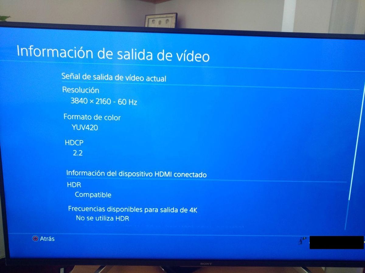

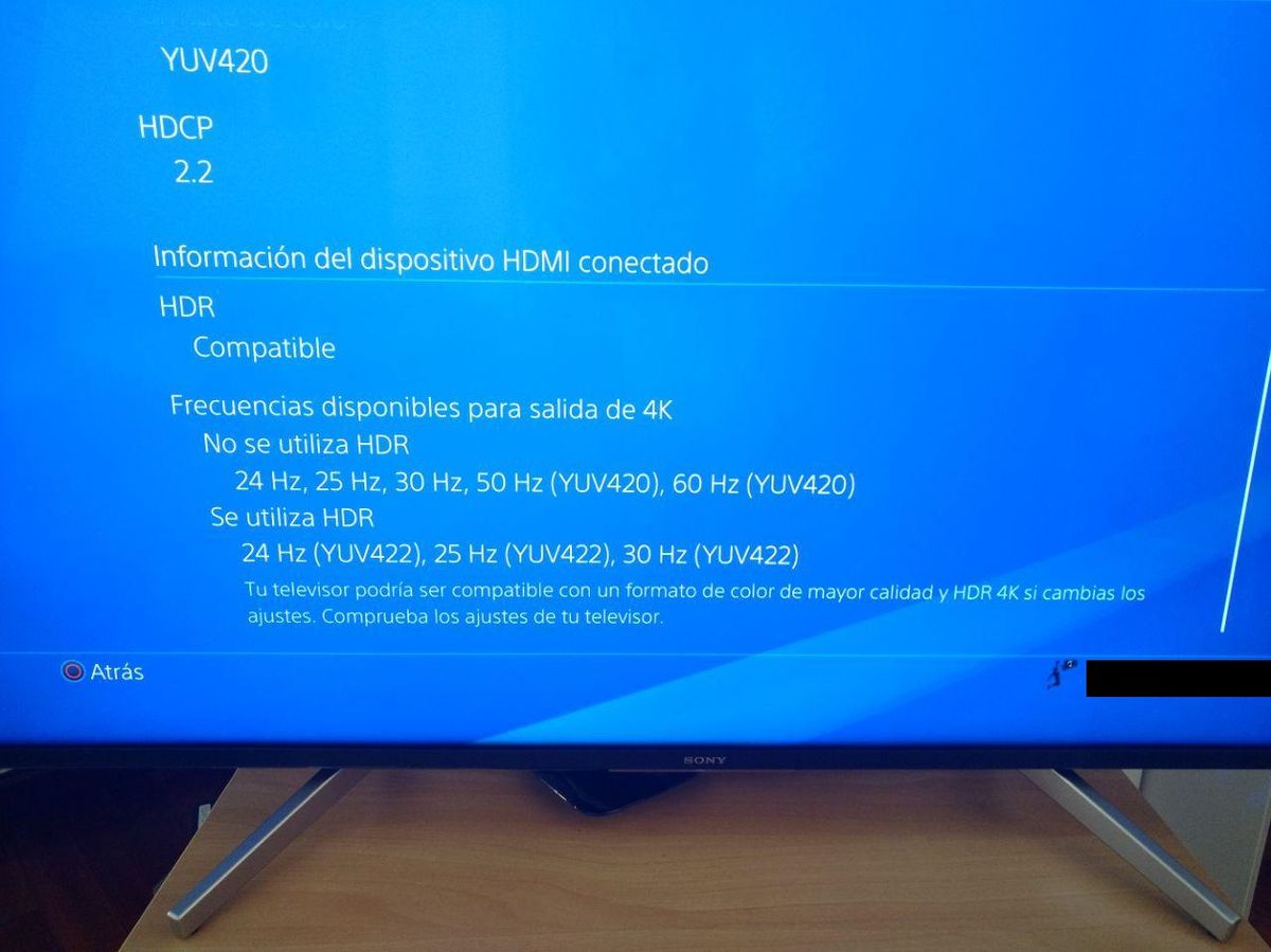

Si chequeo la información adicional de vídeo tengo:
3 Informacion salida de video 1de2.jpg4 Informacion salida de video 2de2.jpg
Pese a ver tocado todos loas ajustes de TV, incluido activar en la TV el "Formato de señal HDMI 4kmejorado", esto no cambia.

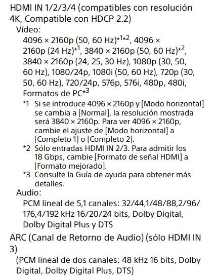

Solo las entradas HDMI 2 y 3 son adecuadas, ¿ha conectado la PS4 a una de estas dos?

Efectivamente @Marino.Manolo llevas razón.
En el momento que la he conectado a la 3 ya no he tenido nungún problema, arranca el juego sin saltar ese mensaje.
