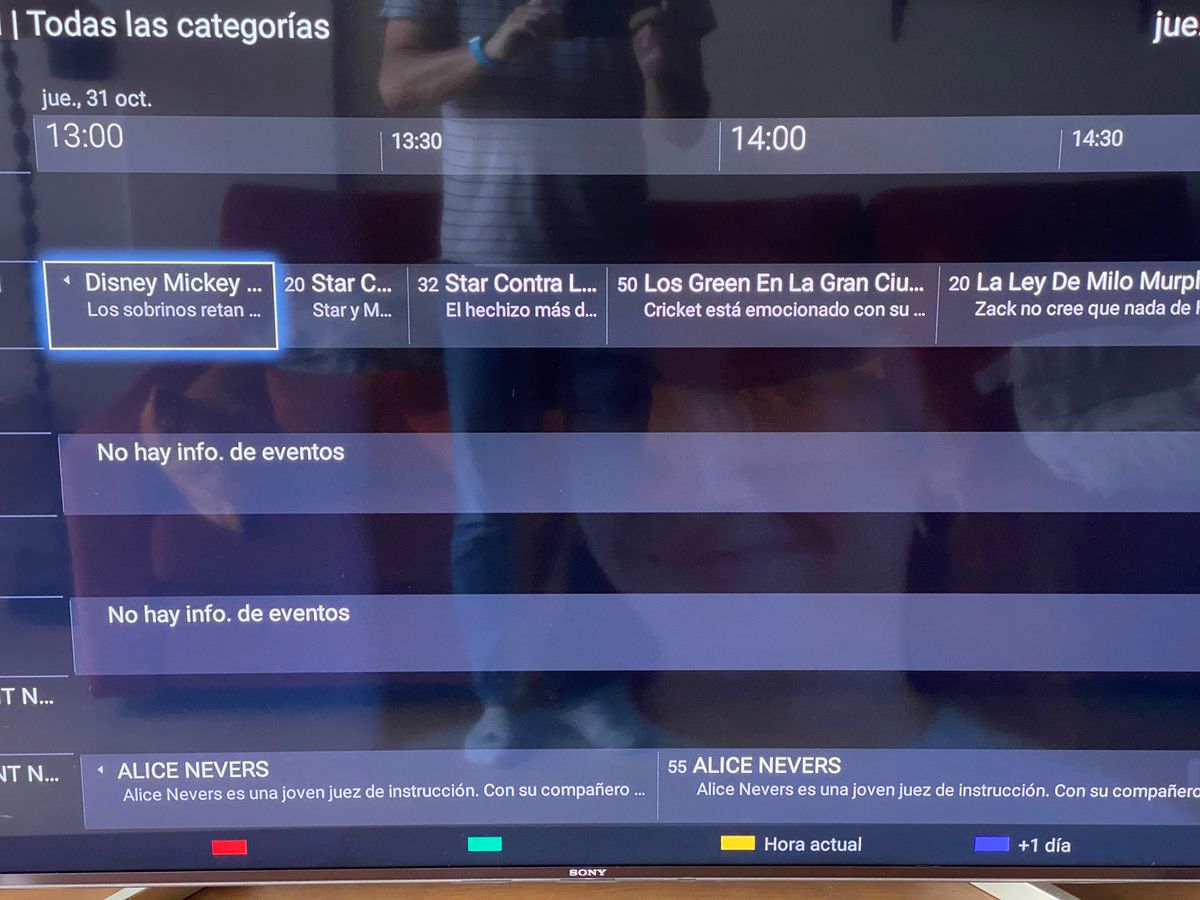

Botón GUIDE. Muestra la guia de programación de los canales. Se muestran duplicados y el botón flecha abajo no funciona, solo dejar ir hacia arriba.

Adjunto un imagen de lo que veo en la guía de canales. El principal problema en la guía es que no puedo navegar por la lista con el cursor del mando. Puedo ir hacia arriba en la lista pero no hacia abajo. Los botones cursor del mando funcionan bien.
