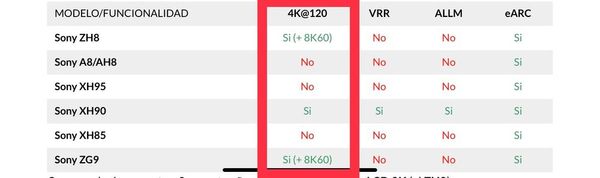

Si,por eso lo preguntaba,no estaba seguro pero lo iba a conectar al (HDMI 8k 4k 120Hz)directamente.
Barra de sonido no pondre nunca seguramente ya que tengo un Home cinema que lo conectare por Audio Optico.
Bueno entonces me comentas que es lo mismo conectarlo a cualquiera no?

Ese modelo carece de HDMI 2.1 4K 8K, apenas algunos modelos de Sony Tv lo montan de momento.
Asi que mientras actives el Formato Mejorado desde el TV en ese modelo para los HDMIs, cualquier puerto es compatible con HDMI  2.0  18 Gb 4k
https://www.sony.es/electronics/support/articles/00141961
Si dispones de un Home Cinema y dispone de entrada ARC lo mejor es conectarlo al TV al HDMI eARC, la salida Optica no garantiza algunos formatos de audio, aparte es mejor usar el retorno de audio del puerto eARC para barras de sonido y Home Cinemas con un cable HDMI 2.0
https://www.sony.es/electronics/support/articles/00014997
