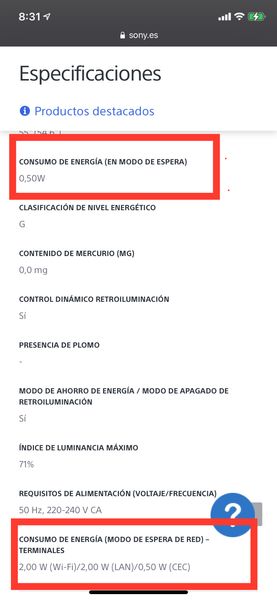

Solo me preocupa que estan en Standby desprenda algo de calor, ya que entiendo que el aparato sigue trabajando aun estando apagado
Obviamente los Sony Androids TV en Stand By, claro que siguen recibiendo energía, y esta pasa por la fuente de alimentación, y no olvidemos el efecto Joule, es decir que cualquier paso de corriente por un conductor genera calor y toda la energía que recibe el televisor pasa y es distribuida por ella.
Necesitan estar alimentados tanto para un encendido rápido, como para encendidos a través de LAN ( Alexa o Google Home o por dispositivos bluetooth,) así como si disponemos de algún dispositivo comentado al midmo que requiera energía ( Ej USB grabación , Hdd, etc.), verificar si hay nuevas actualizaciones en red, etc.
Un XH96 consume del orden de un minimo de 0.5 W/ h en Stand by y es normal que la fuente de alimentación este recibiendo y dando paso a esa corriente al resto del televisor y añadir que la conexión LAN o Wifi consume unos 2.0 W/h en Stand By by, así como otros 0,5 W/h si se tienen dispositivos por HDMI ( BlueRay, Barras Sonido, etc.) con el CEC activado ( Active Sync) ( Control de electrónica del consumidor) y luego añadirle aun mas consumo como he comentado si realiza alguna proceso interno o de red de actualizaciones, así como lo ya comentado de dispositivos al TV conectados que requieran refresco de energía.

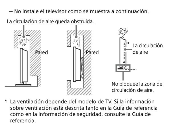

Por tanto la zona donde este ubicada la fuente de alimentación se notara mas caliente que el resto de la carcasa trasera, de ahí la importancia de respetar las distancias mínimas a la h ora de instalar y ubicar un televisor para que este refrigere correctamente y no sufra recalentamientos.

Hola linaresr,
Efectivamente, tal y como explica joselgr03 es algo normal. Echa un vistazo a este vínculo:
https://www.sony.es/electronics/support/televisions-projectors-lcd-tvs-android-/articles/00012291
