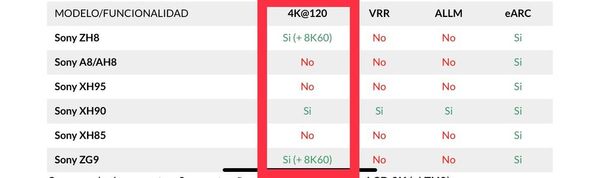

No creo que sea ya para este año, tanto el A8 como el AH8 del 2020 ,no disponen ni dispondrán, de HDMI con las cuatro características que precisan para un HDMI 2.1 Real.
Salvo, y que yo sepa de momento, que para el 2021 se actualicen los modelos, no hay publicado que en este 2020 salgan mas con HDMI 2.1 con las funciones VRR para refresco variable, 4k@120 para PS5, y ALLM para reducir latencía de forma automática, así como el HDMI-eARC únicamente esta funcion si lo incorporan otros modelos por software ya comercializados Full  Array Led XH90 y ZG9.
