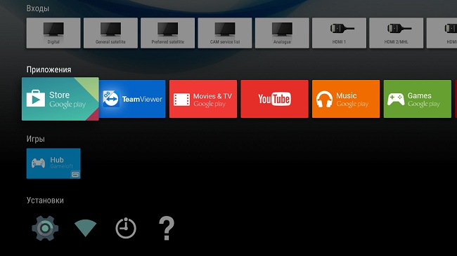

Т.о. остался неохваченным весьма существенный вариант - привычный и обычный Вход/Выход в Google Account непосредственно из приложения YouTube (впрочем, как и из иного интересующего Вас приложения по необходимости), что завсегда можно проделать:
кн. HOME > Приложениях (Apps) > YouTube (например, в данном случае)
NB:smileyalert: но это будет доступно, если только при начальной настройке модели Android TV была выбрана опция "с" из 3-х предложенных для входа в Google Account ( http://sony-eur-eu-ru-web--eur.custhelp.com/app/answers/detail/a_id/76292 😞
a. ИСПОЛЬЗУЙТЕ СВОЙ ТЕЛЕФОН ИЛИ ЛЭПТОП (USE YOUR PHONE OR LAPTOP)
b. ИСПОЛЬЗУЙТЕ СВОЙ ПАРОЛЬ (USE YOUR PASSWORD)
c. ПРОПУСТИТЬ (SKIP)
... ну, а кто уже игнорировал опцию "с" вероятно будет вынужден пройти через "жесткач": штатного способа - через сброс на заводские настройки, чтобы вернуться на страницу выбора из 3-х опций, за официальными деталями см. сюда:
http://sony-eur-eu-ru-web--eur.custhelp.com/app/answers/detail/a_id/74926
Успехов :smileygood_luck:, и отважившихся подтвердиться просьба рассказать о результате - радость коллег по форуму не будет знать границ :smileydancing:.

При входе в GooglePlay следующий запуск YouTube идет уже по аккаунтом из GooglePlay
zandrey84 написано:... При входе в GooglePlay следующий запуск YouTube идет уже по аккаунтом из GooglePlay
... OK, коллега... однако, нелишним было бы подтвердиться, что Ваш вариант входа в Google Account из-под YouTube полностью соответствует вышеуказанному:
1. При начальной настройке должна быть выбрана опция "ПРОПУСТИТЬ (SKIP)":
2. кн. HOME > Приложения (Apps) > Google Play Store:
3. Вход через приложение Google Play Store в Google Account.
4. Выход через приложение Google Play Store из Google Account'а.
5. кн. HOME > Приложения (Apps) > YouTube:
6. Вход через приложение YouTube в Google Account.
... а если путь другой, то рассказывайте какой?
